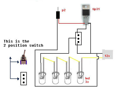

Ами мога ли да пригодя тази схема да работи без микрофонра,a с директен сигнал,и ако може как да сваржа това всичкото за да бачка?

Това цк ключе пък за какво ти е ??? За твоя случаи е излишно. После ефекта няма да е това което търсиш в заглавието и всичко ще ти зависи от силата на музиката която слушаш а не като удари баса. Пробваи през някои тример 10к или 22к да го управляваш тоя транзистор но това си е аматьорско .
Тази схема е удобна за монтиране в тонколони поради факта,че не се нуждае от външно захранване. Също така успешно може да бъде монтирана и като индикатор на ниво в крайно стъпало. Светодиодите са стандартни 5мм с консумация 0,5 mA.

Това е проектирано от бездарник и за нищо не става. Подава захранващо напрежение на изхода на стабилизатора, с непонятен превключвател, без уточнени имена на радиодетайлите!

Тази схема е индикатор на претоварване и не удовлетворява условието на автора на темата.
При зададен праг светодиодите ще започнат да премигват, за да привлечат внимание, че високоговорителите са претоварени по мощност.

Тук не позна ! Схемата може да се свърже директно към изходите на усилвател (без високоговорители )и пак ще работи ! Тогава какво претоварване на говорителите ще показва ?Освен това според автора на схемата това е:"нивоиндикатор за мощност !" а не индикатор за претоварване или "клипомер" .

Публикувал си схема на пасивен нивониндикатор, която също търпи критика. Къде са стойностите на елементите? Къде са имената на полупроводниците?
На практика това е обикновен еднопериоден токоизправител, формиран oт D7, R5, C1. Веднага те питам колко uF е електролитния кондензатор и защо толкова?
Останалото е рамена на паралелно включени диоди с светодиоди и резистори. Идеята е, чрез падове върху резисторите и диодите да се формира индикатор на мощност, тоест постепенно с отдаването от крайното стъпало да сработват. R1 и R2 e неясно колко са и остава загадка дали и двата D1 и D2 няма да сработват при едни същи значения. Глупост отвсякъде! Още повече, за да светне D1 каква стойности ще търпи D1!

Чети условие на темата - "Как да свържа дадения диод така чи когато ударят басите той да премигва." Забележи, в единствено число, касае един светодиод, а не поредица от нивоиндикатор.
Според твоята пасивна схема, ще светнат, когато се наситят, но не мислиш ли че има съседи!

До сега се дзверих в схемата с транзистора , щото и аз се чудих за какво е това ЦК - ами то служи да изключва цялата схема , а това черното дето е свързано с базата на транзистора би трябвало да е потенциометър ! :blink: ама тази схема не знам какво точно ще индицира , с две думи : съвсем не става за целта !
Значи с две думи схемата от syr_pi4 става за моята цел и светодиодите ще премигват във ритъм с баса.Извинявам се и за моя въпрос,защото няма да е само един диод,а повече!
