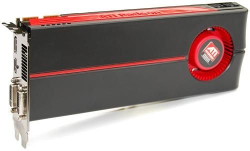

ATI Radeon HD 5830 отблизо
Radeon HD 5830 е масивна видеокарта , 28cm дълга и приблизително 1кг. тежаща . Интересното е , че нейната платка е по-голяма от тази на Radeon HD 5850 и същата като на 5870, въпреки че е орязана версия и на двете. Размерите й са близки на тези на Radeon HD 4870 X2 и GeForce GTX 285 , което означава , че ще има кутии , в които няма да може да се побере – поне не с референтния си дизайн.
Ядрото Cypress LE се охлажда от сравнително голям алуминиев радиатор , който в основата си има 4 heatpipe-а , които подобряват ефикасността му. Допълнително вентилатор с размери 75x20mm вкарва въздух от кутията и го придвижва до задната част на видеото.
Като цяло вентилаторът е доста тих , благодарение и на ниската консумация на ток в idle – само 25W. При игрите под натоварване , когато видеото консумира до 175W , вентилаторът повишава своите обороти , но дори тогава шумът е в поносими граници.
Охлаждането и вентилаторът са сложени в „кожух” , който покрива цялата платка. От AMD използват този дизайн за цялата си серия HD 5700 и нагоре , както правеха и от Nvidia с техните най-скъпи карти за известно време , като например GeForce GTX 295.
Трябва да се отбележи , че въпреки приликата с Radeon HD 5870 в това ревю от AMD споменават , че компаниите ще имат право да произвеждат 5830 със своя нереферентен дизайн още от първия ден , вместо да чакат с месеци.

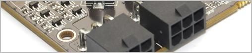

Тъй като PCI Express слота не може да даде достатъчно мощност на такава high-end видеокарта , 5830 е снабдена е два 6-пинови PCI Express power connector-а . Това е същата конфигурация , която можем да намерим и при по-старите Radeon HD 4870/4890 и GeForce GTX 285.

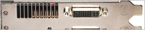

Естествено като нова карта от висок клас Radeon HD 5830 поддържа Crossfire. Затова и ще намерите в комплекта чифт конектори , с които ще можете да свържете 2 или повече видеокарти заедно. Всички останали изводи можем да намерим на задния панел – два DVI изхода , HDMI и DisplayPort. Както при всички останали карти от серията Radeon HD 5000 максималната поддържана резолюция е 2560x1600 на до 3 монитора.

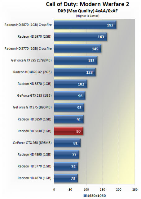

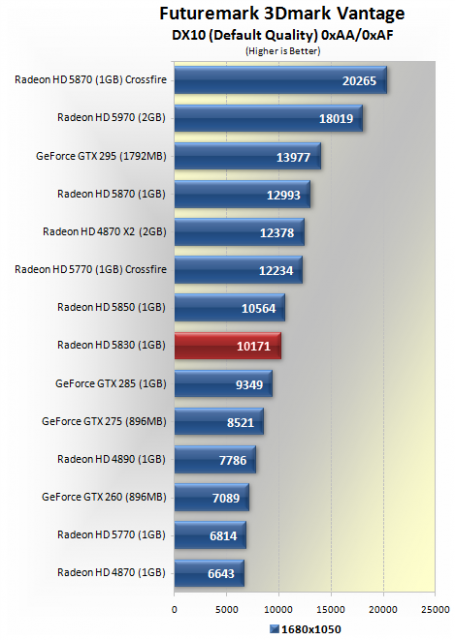

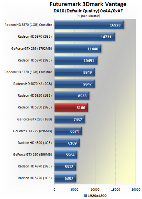

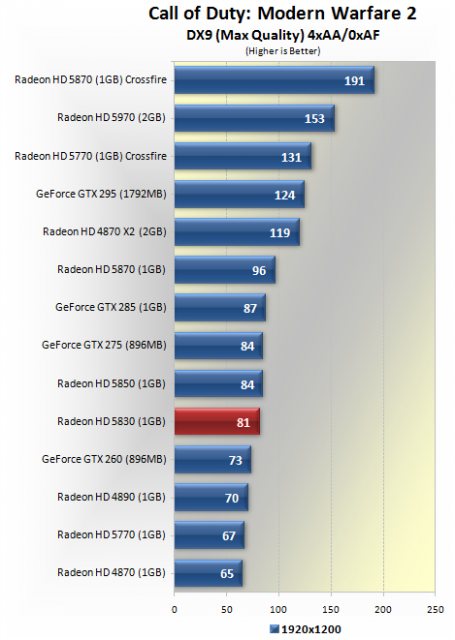

med_gallery_123306_1292_13840.pngmed_gallery_123306_1292_24890.pngmed_gallery_123306_1292_64346.png
Игри:
Оувърклок:
По незнайни причини от AMD са започнали да заключват възможностите за овърклок чрез метод в БИОС-а , който ограничава всички софтуерни приложения до определени честоти. Същият е и случаят с наскоро излезналите Radeon HD 5450 и 5570. AMD са сложили ограничение от 700MHz максимален клок на ядрото ( поне толкова е при тестовата карта)
Овърклокнатата Radeon HD 5830 успя да достигне GeForce GTX 285 в Company of Heroes, подобрявайки своя резултат с 12% (6fps). При теста със S.T.A.L.K.E.R 5830 успя да постигне 17% приръст , което й позволи всъщност да задмине 5850.

След изкарването на няколко нискобюджетни видеокарти , дойде време АМД да се завърнат с пълна сила с нещо по-сериозно в бизнеса с игрите. Radeon HD 5830 е на цена от около 250$ , а показва производителност много близка до тази на GeForce GTX 285, която въпреки , че вече е на повече от 1 година струва около 400$. Затова въпросът в този ценови клас е дали цената на 5830 ще си заслужава спрямо тази на 5850. Като отношение цена/производителност двете са еднакво изгодни (ако цената на 5830 е близо до 250$). Затова спокойно можем да кажем , че 5830 е още едно много добро предложение от серията 5ххх.
