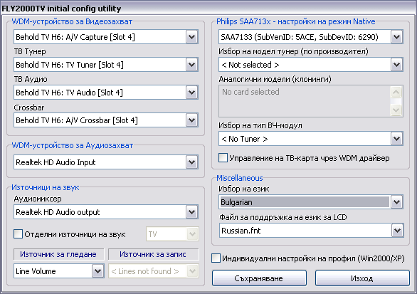

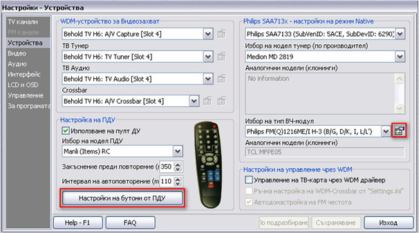

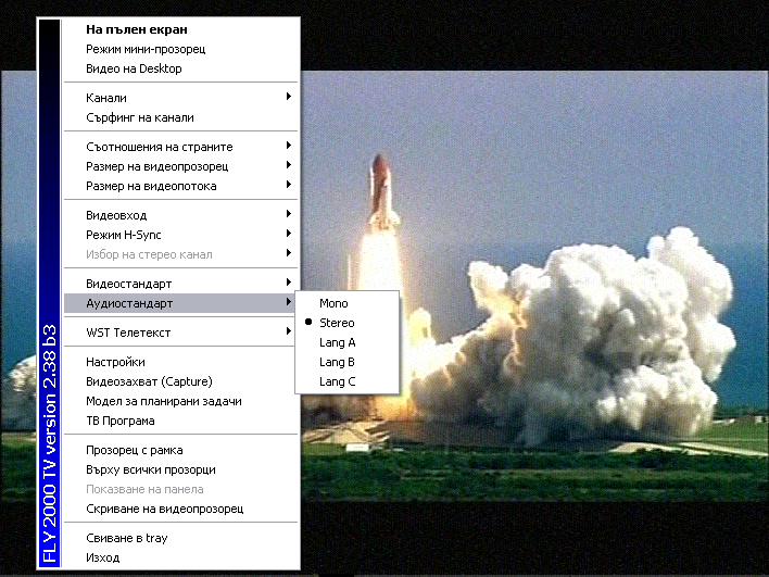

FLY 2000 TV - български интерфейс и HELP
За почитателите на FLY2000TV, които срещат затруднения поради езикови бариери - пълно ревю на програмата, HELP и интерфейс на български език.
Темата може да бъде в помощ на потребители, които се канят да натиснат спусъка "проблеми/настройки на ТВ тунерр ххх...".
Материалите се получиха доста обемни, поради което пускам линкове за Download:
Помощна информация, настройки: http://www.zshare.net/download/7433839602e778dc/
Ресурсен файл с Български интерфейс (вж.screenshots по-олу): http://www.zshare.net/download/74338502fca5d0c8/
Още няколко материала, които са пряко свързани с настройки, управление и видеообработка с ТВ тунери (за да не пускам отделни теми):
Дистанционно управление на компютъра: http://www.zshare.net/download/7434564503f43d3f/
Помощна информация за инсталиране на драйвери и софтуер - BeholdTVSetup(част ІІ): http://www.zshare.net/download/74066983167d28f2/
Видеообработка с плъгини - BeholdTVPlugins (част ІV): http://www.zshare.net/download/743382183d8d9a44/

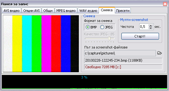

имам един въпрос аз... може ли да ми обясниш как мога да си наглася тази програма да записам например нещо от тв-то и просто искам си го запиша но нещо не ми се получава ако може скриншот ще съм много благодарен ......
мерси предварително
мерси предварително
Публикуваните материали са за управление на ТВ тунери с чипсети NXP713x... - с такова устройство не би трябвало да имаш проблем при запис, всичко се свежда до няколко основни настройки (за улеснение съм превел почти всичко на български език) и клик върху бутона за запис - не би трябвало да имаш проблеми. Ако обаче нямаш тунер, по-скоро потърси информация за IP-телевизия и запис...
не сащият тунер имам и аз сичко е едно и сащо обаче проблема е че като пустна запис и ми прави следното 1 минута ако записвам то ми го прави кам 200 300 MB-та само за 1 минута говоря! ако е възможно да ми дадеш някав скрииншот за да видя точните настроуйки за да сравня мойте с твойте и да видим защо се получава това....
мерси предварително !
Най-вероятно записваш с във формат AVI - там файловете са с такива размери... Промени настройките за запис във формат MPEG и опитай пак.
