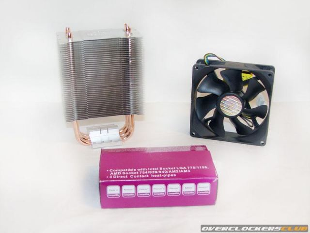

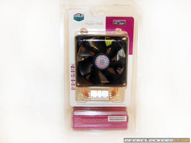

CM са представили охладителя в опаковка в характерните за компанията цветове.През кутията се вижда предната и задната част на TX3.Не е пестено от страна на окомплектовка и упътвания.Към охладителя идва един 92мм вентилатор с PWM контрол на оборотите , скоби за неговото закрепване , както и скоби за закрепване на втори 92мм вентилатор.Има монтажни елементи за Интел и АМД сокетите и термопроводяща паста.

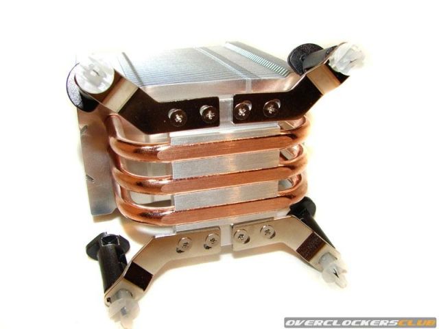

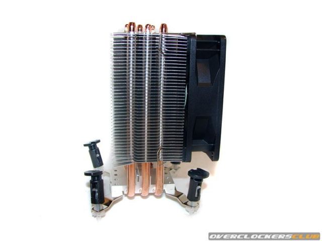

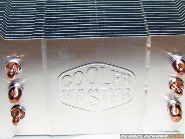

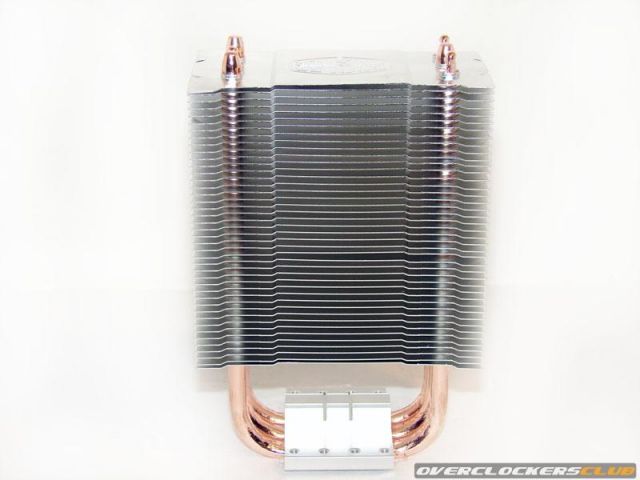

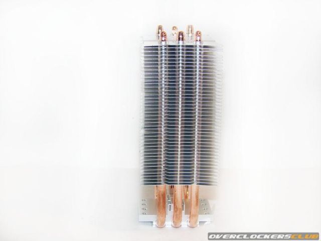

Нека разгледаме по-отблизо този красавец.TX3 радиаторът е произведен от алуминий и мед , което спомага за отвеждането на топлината от вашия процесор.Охладителят е произведен по технологията “heat pipe” с пряк контакт в капачката на процесора.Новото попълнение на СМ е 139мм високо , което му позволява да се побира дори в не чак толкова големите кутии.Предназначен е за процесори с TDP 130 вата.Благодарение на PWM контрола на вентилатора е възможно охладителят да е както тих , така и ефективен посредством регулиране на оборотите между 800-2000.На горната страна се виждат краищата на трите топлинни тръби и логото на CM..

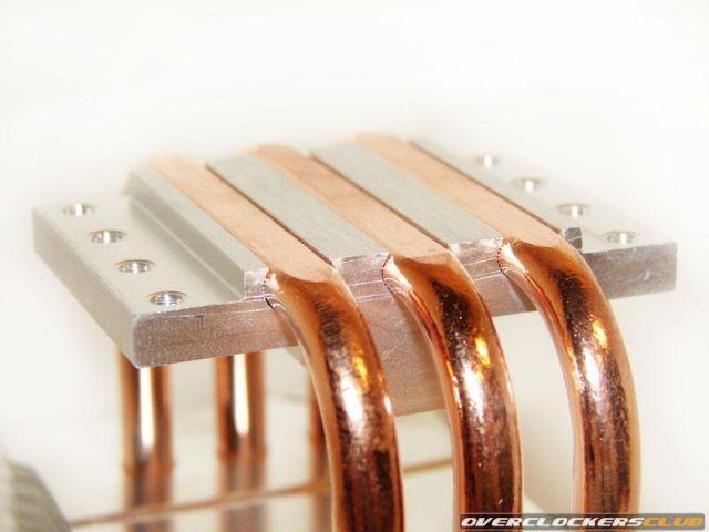

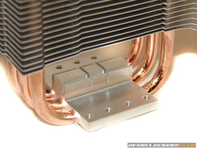

Както споменахме материалите , от които е произведен TX3 са мед и алуминий.Топлинните му тръби влизат в пряк контакт с процесора за разлика от по-старите модели охладители , при които те се опират в медна подложка.TX3 също има подложка , която погледната отдолу прилича на набразден път.На нея са разположени всички отвори за закрепване на охладителя към различните сокети.

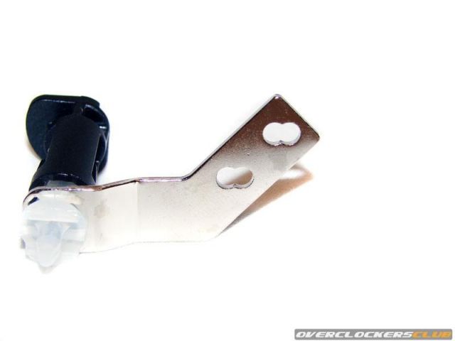

Тъй като TX3 ще бъде тестван по-късно на интелски процесор , то ще се запознаем с монтажните скоби.Те са с по две дупки във всяка част , които съответстват на разстоянията между различните сокети.Към дъното охладителят се закопчава със стандартните пуш -пинове.

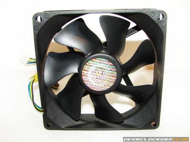

Вентилаторът , с който идва охладителят е с диаметър 92мм.Има PWM регулиране на скоростта в диапазона на 800-2000об./м.Потокът , който създава е 16-55CFM , а шумът 17-35дб. според скоростта.CM са монтирали и гумени подложки обиращи вибрациите на вентилатора.Това в комбинация с скорост 800об./м би трябвало да ви накара да не усещате , че TX3 е във вашата кутия.Вентилаторът се закрепва със скоби от типа на по-скъпи куулъри , като NH-U12P Noctua и ThermalRight MUX-120.CM предоставя и още един чифт скоби в случай , че искате да добавите втори вентилатор.
Инсталирането на TX3 не трябва да ви затрудни повече от монтирането на боксовия охладител на Интел.TX-3 е достатъчно малък , за да се събере в повечето Mid-Tower кутии на пазара.

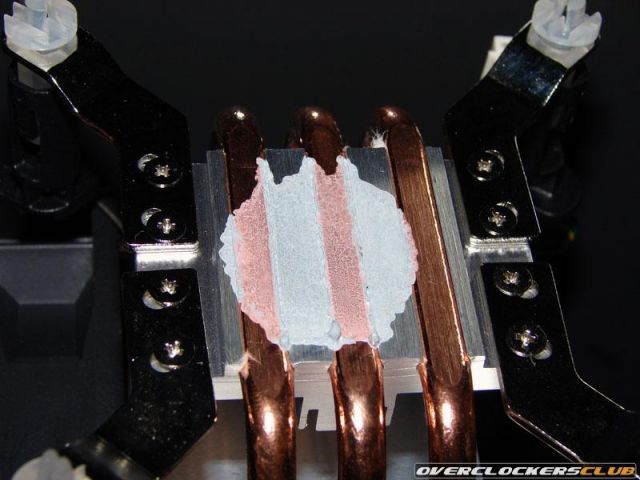

Като свалите TX3 от дънната платка ще се изненадате , че повърхността на кулера , колкото и гладка да е тя , изглежда има нужда от малко повече от оризово зърно (не много!) термопроводяща паста , за да се запълнят пропуските между топлинните тръби и контактната плочка.Както виждате иначе не се покрива добре цялата повърхност.Но все пак това е дребен недостатък за цената от 20$.

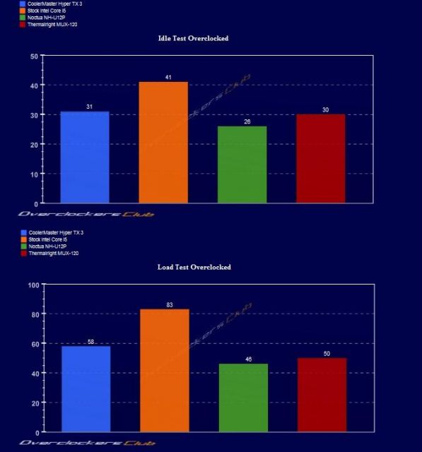

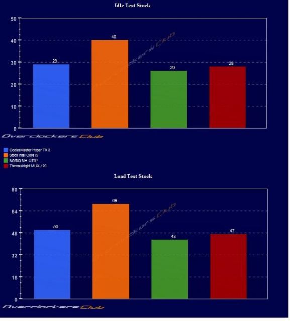

За тестване ще бъде сравнен с други съвместими с LGA1156 радиатори.Ще бъдат следени температури в айдъл , лоад ,с овърклок и без.За натоварване ще бъде използвана програмата Prime 95, а за мониторинг Real Temp.
Тестова система:
• Intel Core i5 750 133x20
• Asus Maximus III Formula
• Kingston HyperX KHX1600C*D3K2/4GX 7-7-7-20
• ASUS ENGTX260 MATRIX
• Mushkin 800w Modular Power Supply
• 1 x Seagate 1TB SATA
• Lite-On 8x DVD+/-RW
• Windows Vista Ultimate Edition
Сравняване със следните охладители:
• Noctua NH-U12P SE 1366
• Thermalright MUX-120
• Stock Intel Core i5
Cooler Master TX3 постига много по-добри резултати от боксовия охладител на Intel , като разликите в температурите варират от 10 градуса при айдъл и 25 градуса при овърклок и пълно натоварване.При натоварване на стандартните честоти разликата е 19 градуса , отново в полза на TX3.Разбирасе се представя доста по-назад от конкурентите си в тестовете , но и цената е много по-ниска.
