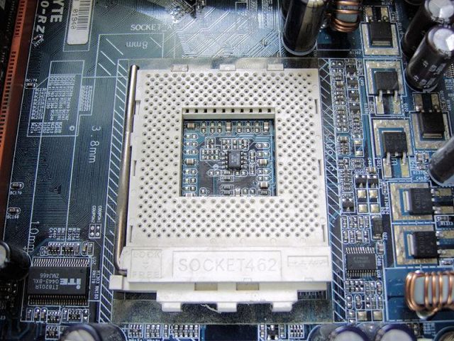

Socket A (462) – стар сокет предназначен за процесори на АМД. Публикувано изображение

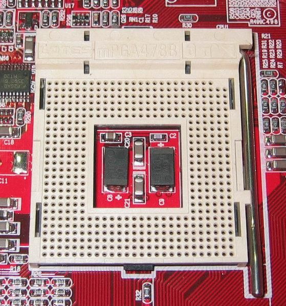

Socket 478 –за по-старите процесори Pentium и Celeron на Интел. Публикувано изображение

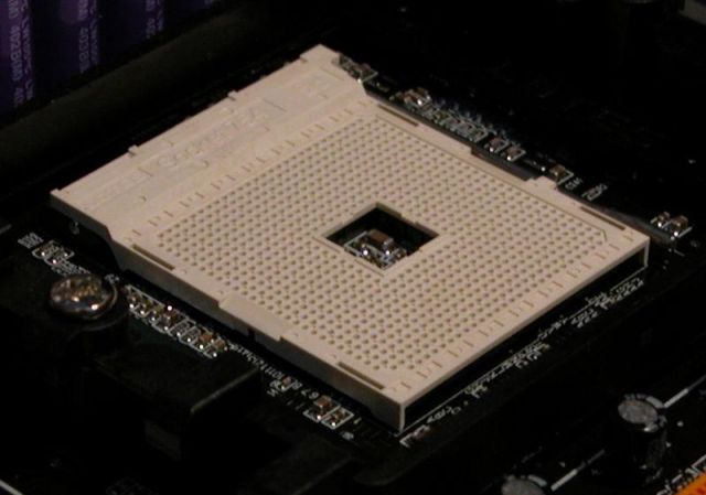

Socket 754-за AMD Sempron и някои AMD Athlon. Публикувано изображение

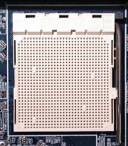

Socket 939-предназначен за AMD Athlon. Публикувано изображение

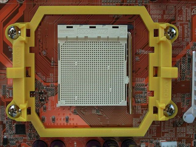

Socket AM2/АМ2+- За процесорите Athlon 64 Athlon 64 X2 Athlon II Opteron Phenom series Phenom II series Публикувано изображение

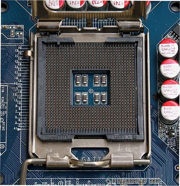

Socket 775-Поддържат процесорите Pentium 4 , Celeron,Pentium Dual-Core , Core 2 Duo ,Core 2 Quad ,Intel Xeon. Публикувано изображение

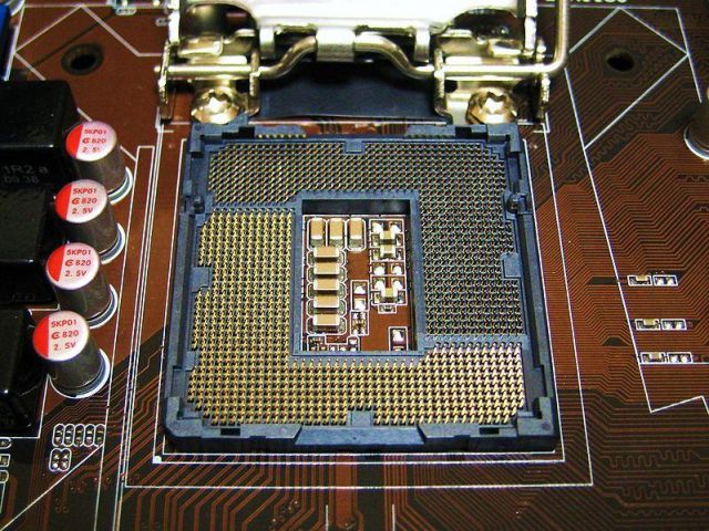

Socket 1155-Поддържат най-новите двуядрени и четириядрени процесори на компанията Интел. Публикувано изображение
Socket 1156-На този сокет можете да сложите процесорите Intel Celeron Intel Core i3 Intel Core i5 Intel Core i7 Intel Pentium Intel Xeon. Публикувано изображение
