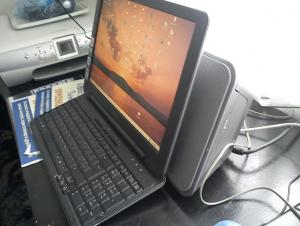

post-48600-0-20732800-1298205072_thumb.jЗдравейте, Въпросния комп е Sony PCV-D11M (много интересен модел, полулаптоп, полудесктоп-клавиатурата се вдига нагоре и започва да работи медията(виж снимката по-долу)).Има вградена лан карта, но тя има някъв проблем.И се наложило да се ползва външна (към USB). При замерване на скороста с лаптоп(вкарвам му същата ЛАН карта в USB), скороста е 10мБ.А при въпросното Сони скороста е 2мБ. Сменях местата на всичките слотове за USB(2 странични и 2 задни слота) , но няма подобрение. Въпроса ми е как да разбера дали проблема е в лан картата(външната) или в слотовете на USB( може да са 1.1 вместо по-бързите 2.0) или е нещо до настройки ? post-48600-0-73740000-1298204581_thumb.jpost-48600-0-81894000-1298204650_thumb.j Надявам се някой компетентен да помогне ,мерси предварително!!

Mи ЛанКартата е на снимката(пише в нета че са боклук).И защо същата карта като я ръгна на лаптоп се вдига скороста(става въпрос -закачам същия кабел ,същия модем .Само сменям сонито с едно лаптопче.
Скороста си я меря в speedtest.com
