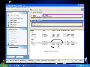

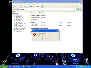

Проблема е следния:Имам 2 харда 1 40 гб и 80 гб на този с 40 гб ми е Windowsa ( XP ).Вчера си преинсталирах wina и след това 2рия хард нещо се прецака ,uninstalnah го от Devise manager и рестартирах ето 2 снимки ( на него имам 30 свободно място от 80 ).

С тези свободни 281 Mb на Е, Windows-а едва ли работи нормално. Първо виж можеш ли да освободиш част от този диск и с лайф диск да прехвърлиш ценната информация от D на Е. Например с ERD Commander. Partition magic често показва подобно състояние на дисковете, за това ти препоръчвам да отвориш партишъните с Acronis и да видиш дали е същото състояние.
значи C & E ми е единия хард преди беше C & D след преиснтала стана така а в момента проблемния хард ми е D ...
за това искам да оправя 2рия хард да прехварля инфо ..
Редактирано от tekkno (преглед на промените)
С и Е е един хард, но два логически дяла. Т.е. можеш да разчистиш Е и да прехвърляш на него, после да форматираш D.
Човек имам информация на този хард 80 гб искам да го оправя и да прехварля и да форматирам малкия напално .. обаче ако го направя това да не пак да стане като сега разбиращ ли ? информацията да ми отиде п.... си маи...

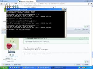

Start - Run - пишеш cmd и Enter
В конзолата пишеш chkdsk D: /R и пак Enter
нещо не ми се получава
post-272847-0-39266400-1300206388_thumb.
Получава ти се, но дискът е неразпознаваем.
Пак отвори конзолата и напиши:
fsutil dirty set D: и Enter. После рестартирай компютъра.
направих това после рестартирах и дадох пак chkdsk и пак сащото
