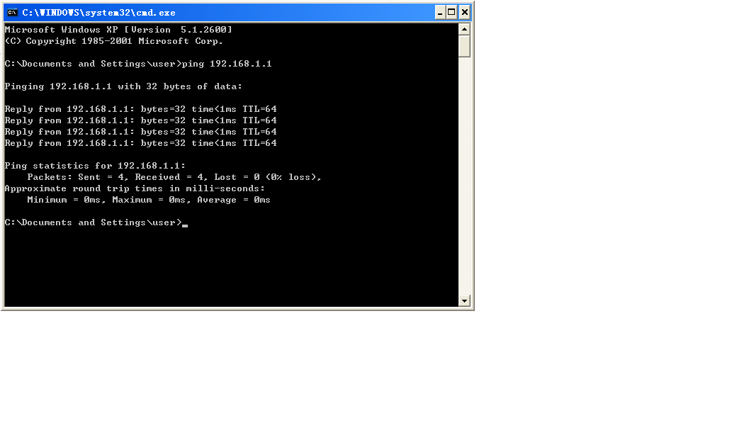

От скоро съм клиент на blizoo. Искам да променя някои настройки на рутера. Пиша IP адреса на рутера, който е 192.168.1.1 Би трябвало да ми излезе прозорче в което трябва да напиша име и парола, но веднага ми излиза съобщението: Username or Password is incorrect.Please refer to the troubleshooting below:.... Резетнах рутера, но пак същото. Проверих връзката между компютъра и рутера и излиза, че такава няма. Вижте изображението което съм прикачил. Всички кабели съм свързал правилно. Все нещо пропускам, но не знам какво. За да не правя второ тема, в договора ми пише, че предлагат динамично IP. Рестартирах рутера, но не се смени. Пробвах и с config /release и после ipconfig /renew, но отново нищо не стана. Защо IP адреса не се сменя? Благодаря!

Погледни изображението което съм прикачил, това имах в предвид. Някой от вас има ли някакво предположение защо нямам достъп до настройките на рутера?
1.изображението сочи точно обратното
2. ако нямахте връзка между компютъра и маршрутизатора как щяхте да пишете тези постове, защото нямаше да имате връзка към интернет

Според мен рутъра има филтър по MAC/IP адрес или ползва потребителя плъгин като LastPass, който му попълва (някаква) парола автоматично.
Страницата на рутъра точно това отговаря - 403, неправилна парола.

Най-вероятно ползваш nod32 (eset) техен продукт и за това ти се показва това съобщение. Ето и решението на твоя проблем: http://tp-link.com/en/article/?id=358
Надявам се да се оправиш показано е много подробно стъпка по стъпка.
