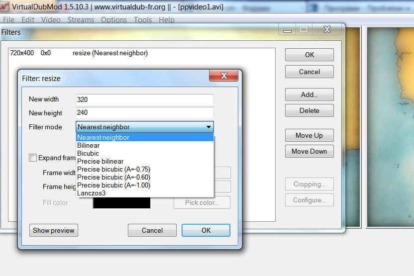

Във VirtualDubMod има един вътрешен филтър - Resize. С него може да променяш резолюцията без загуба на качеството.
post-148794-0-78750200-1307377584_thumb.
Благодаря, shanto. :angry:
Пробвах точно с него, но за съжаление няма ефект.Разликата между входа и резултата е плачевна.
Пробвах и с различните Filter mode на Resize филтъра.
Може би е невъзможно това което искам.

За да запазиш максимално качеството трябва да настроиш видео декодера.
Редактирано от shanto (преглед на промените)
Да, може би се изразих малко неточно - с приемлива загуба на качество. :)
Освен това има значение какъв алгоритъм за интерполиране ще се избере при промяна на размера. Като цяло задачата е многопараметрична и няма единствен отговор
