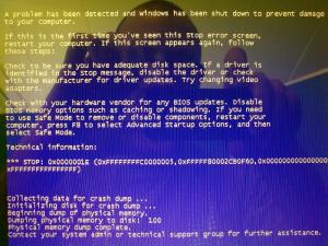

Същия Ф*кан ерор много ме дразни писах даже и на Асус но не ми отговарят гадовете рових се из интернет и разбрах че най-вероятно е хардуерен проблем (след като преинсталл на Уиндоус и ФЛАШ на БИОС не вършат работа)post-30513-0-83379800-1307542114_thumb.j
