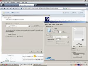

При мен май е по-различно :/ Или аз недовиждам нещо.

Прав си, по-различно е. Имах същия проблем с моя принтер, тогава се оправи от настройките.Къде, какво бутнах, не помня.За всеки случай сложи отметка на mm вместо на insh.Съжалявам, че повече не мога да помогна.

Един въпрос - говориш за белите ивици отстрани от по около 5 мм... и от горе и отдолу пак толкова?
От ляво/дясно/доло са по около 1-2 мм,а от горе около 2,5 см :/ На мен ми трябва на целия лист,обаче не става . . .излиза като в рамка,както се вижда на снимката.

Всеки лазерен принтер си има минимум на margin-ите. Няма как да печати от край до край - просто физически няма как да стане, така са конструирани механиките и лазерите... Сега малко се съмнявам за горе - 2,5 см... би следвало да може да се намали до към 7-8 мм, но незнам как измества изображението което сет разтеглили от край до край...
