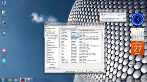

ами ето ми ги опциите... Пробвах с disable но пак ми показва тоя ffdshow decoder

При настройка "libavcodec" би трябвало да работи с ffdshow, при "disabled" - със системен кодек, който е би трябвало да е Xvid. (На версията, която съм настройвал, имаше и опция "Xvid")

Във версията, която си инсталирал, не е включен "Xvid" и явно опцията е да се използва ffdshow: http://www.codecguide.com/klcp_64bit.htm Затова нямаш и опция "Xvid" в менюто с настройки. :ass:
