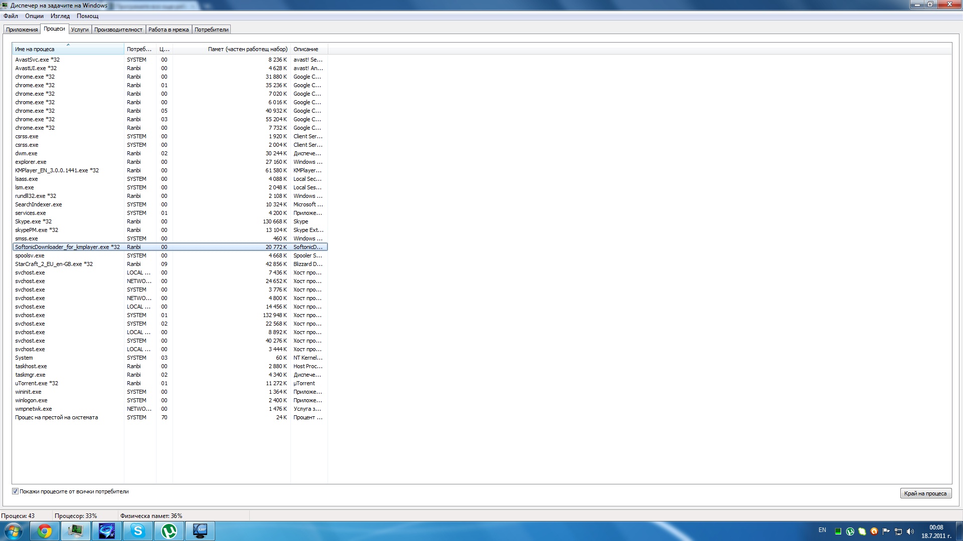

Проблема е следния , имам оригинален уиндоус, и касперски , днес си играх да преинстал 3 пъти, и имам един и същ проблем, примерно Google chrome, Opera,Km player или сходна програма, и след като я затворя задачата/програмата все още съществува в Диспечер на задачите, и хаби ресурси. Интернет кабела ми не беше свързан докато преинсталирах, сканирах с тонове анти вирусни програми, нищо, и все имам един и същ проблем, трябва да изклучвам всичко от диспечера, след като го затворя ( проблеам е че някой път дори и немога да затворя програмите от диспечер на задачите, и тогава само рестарт на пц-то помага) Има ли някаква идея какво причинява това? как да го оправя? (току що пробвах и с уиндоус от приятел ( пиратски) и пак имам същия проблем? може би е хардуерен проблем? Някакви идей? Мерси предварително

Първо да ти дам един съвет: когато искаш да покажеш снимка на нещо, показвай само тази част, която носи някаква информация. Каква е ползата от голямата празна бяла област ? Или намали размера на прозорец или изрежи от снимката ненужното.
Всеки един процес създава най-малко една нишка (thread). Почти винаги са повече от една, а някои процеси създават стотици нишки. При затваряне на програма се изчаква всяка от тези нишки трябва да завърши работата си и едва тогава програмата приключва работата си.
Понякога се случва така, че за приключване на работата на дадена нишка да е необходимо повече време и това води до по-бавно затваряне на програмата. Виждал съм такова нещо при Firefox, когато използва голям обем памет, примерно над 500 MB. Тогава отива повече време за затваряне на програмата.
Можеш да покажеш тази информация в Диспечер на задачите. като щракнеш с десен бутон на лентата с имената на колоните и избереш тези, които те интересуват.
От твоята снимка не става ясно колко виртуална памет използват процесите, а тя е тази която се записва и чете от твърдия диск и отнема повече време.
