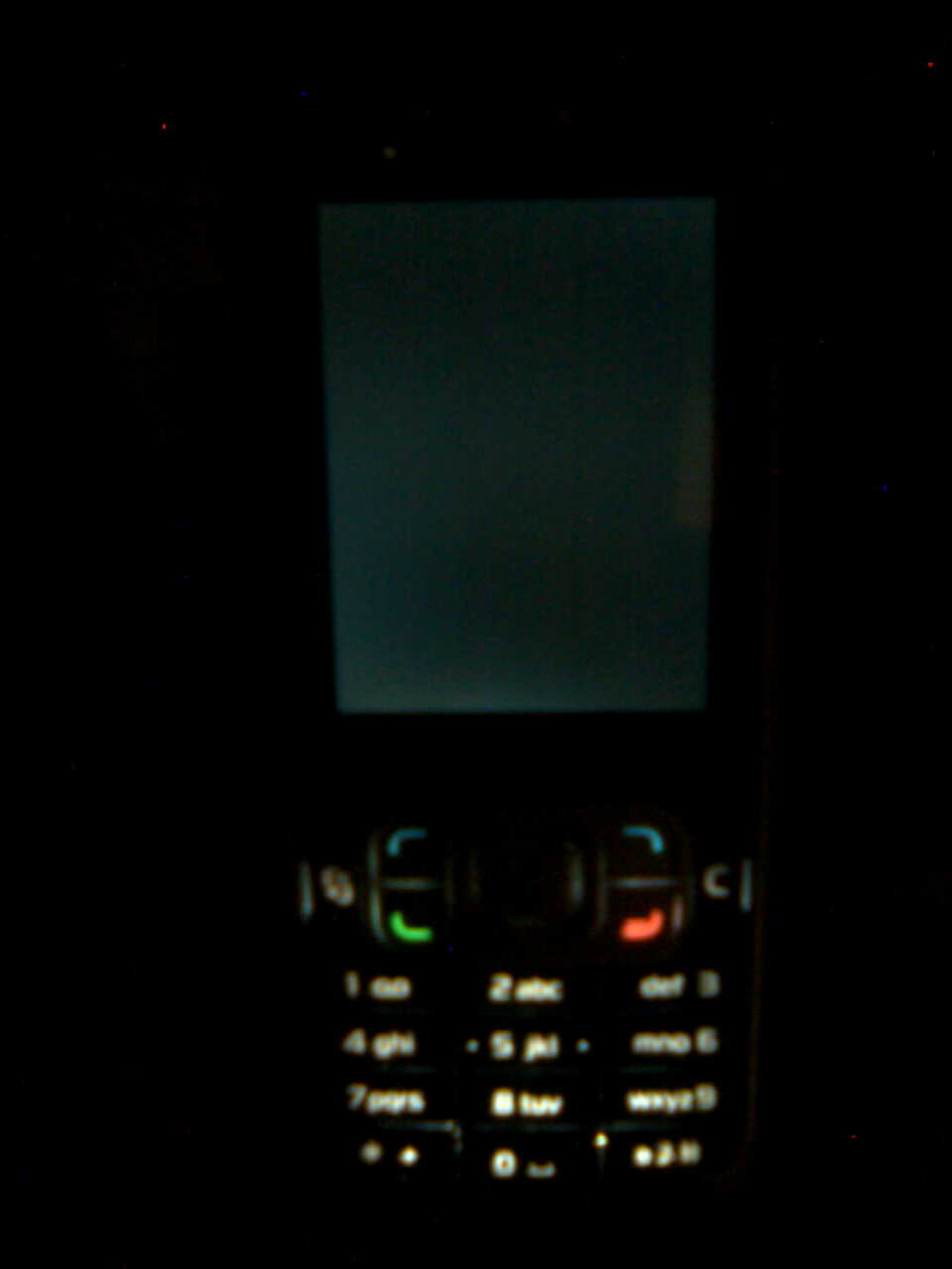

Здравейте! Вчера при набирането на един номер,на дисплея ми се показа многократно името на абоната и в следващия момен ми изгасна.Помислих си че ми е изгорял дисплея,но когато отидох на по тъмно място,видях че свети в тъмносин цвят,което не можах да видя на слънцчева светлина.В момента телефона работи на но не мога да работя с менюто му,понеже не се вижда нищо.Единственно мога да отговарям на повикваният.Рестартирах телефона,батерията махах,сим картата също,но без резултат.Предполагам че проблема е софтуерен.Ако някой може да даде разбираемо ръководство за преинсталиране или ресетване на Симбиан за НОКИА 6120.Ще съм благодарен. P.S :Качвам сника на телефона си направена на тъмно,за да видите как изглежда дисплея. Успех на всички във форума!

-привет-от прочетеното и показаното до тук,проблема ви не се очертава да е софтуерен,а по-скоро хардуерен-по всяка вероятност е изгорял чипа с драйверите на дисплея-щом телефона работи,а дисплея ви свети в този цвят,и е размазал текущата информация е почти сигурно че е той-може да опитате и други варианти от типа на ресетване,смяна на SW,но това според мен ще донесе само загуба на информация-имена,снимки,без особен резултат-занесете го в сервиз,в който ще имат възможност да опитат с подмяна на дисплея,като за начало и евентуалната подмяна на въпросния,проблемен чип.... :ph34r:
