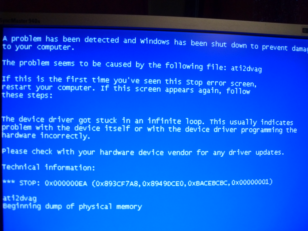

Когато отворя страницата на youtube или на vbox7 и пусна да гледам някой клип ми спира, не зарежда и изключва, след което се получава един син екран и пише че има проблем, инсталирам adobre flash player, но нищо не става, нито с Internet Explorer, нито с Mozila , просто не става, на ден по 20 пъти инсталирам flash player , но не се получава вече ми омръзна. Моля някой да ми помогне , какво да инсталирам, ако може по-лесния начин, че не разбирам много от тези неща. Благодаря ви.
Хубаво е да кажете какво пише на този син екран.
никой ли не знае друг отговор на проблема ми ? :P :P :( :( :( Благодаря на androns всичко се оправи, много ти благодаря,вече мога да гледам спокойно клипчета благодарение на теб :)
Преди време имах същият проблем. Пробвайте да свалите най - новия драйвер от сайта на ATI, ако не стане пробвайте с по стара версия. При мен подейства :)
