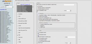

На моя компютър в localhost/Tools/phpMyAdmin/ избрах базата данни на мой сайт, избрах експортиране и създадох sql файл. В 24.еu, след като вече бях създал домейн и отворил проекта, избрах менюто SQL, в него натиснах enable. Появиха се няколко полета user, phpMyAdmin и др. Избрах phpMyAdmin, логнах се. След което се опитах да импортирам създадения sql фаил. Всички тези действия извърших, защото смятах, че така ще импортирам базата данни на сайта в интернет сървъра. Поне до толко разбрах от обучаващите филми, които изгледах.

Здравейте отново Profruit благодаря за съвета, но определено натискам бутона Browse и избирам sql файла, който искам да импортирам. Трябва да призная обаче, че най-вероятно проблема е някъде при мен. Тъй като това ми е първия сайт, всичко което правя е един вид обучение. Допускам че греша някъде при създаването на sql файла. Затова ще прикача скан-файл за да покажа какво правя и ще помоля, ако видите грешка да ме поправите. Ще допълня, че създадох базата данни още преди да инсталирам Joomla, а в Privilegies, когато създадох нов потребител отбелязах всички привилегии.

Не виждам нередности от снимката, но това минава вече към врачуване от разстояние. И от оскъдното си мисля , че:

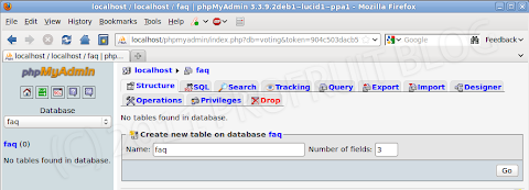

А грешката е заради това, че не си избрал базата данни в phpMyAdmin.
Създай база данни с име по избор.
(Снимките ми са само за ориентир)
А после се пренасочете към новосъздадената база и от менюто над нея импортирайте
Това в общи линии. Ползвайте за име на БД създаденото на localhost.
