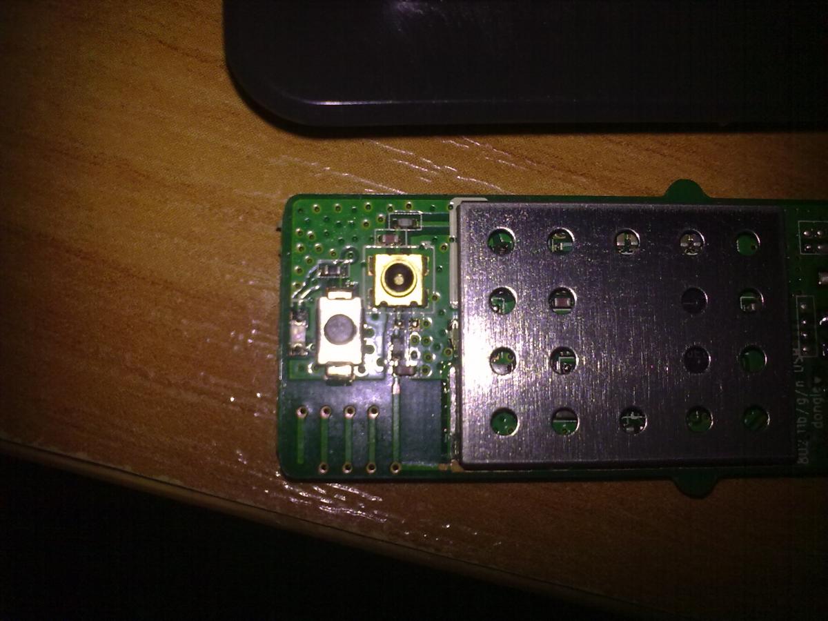

Здравейте искам да попитам къде са антените на това Wifi адапторче искам просто да ми кажете/покажете(на снимката) от къде да си запоя коаксиално кабелче за извод на антена :cool:.
post-313019-0-88098300-1322760638_thumb.

Възможно е да е този черен "гребен" долу в ляво на снимката.

От снимката не може точно да се каже от коя срана трябва да изведете кабелчето. Колегата от горният пост е предположил правилно, но твърде вероятно е да е и от горната страна до самия куплунг. За да Ви кажа точно, трябва да се проследи средният край на куплунга към коя страна води/ долнната или горната/ и платката да се огледа внимателно и от другата си страна. Ако бяхте дали снимка от обратната страна щеше да бъде много по добре. Още повече, снимката е с такива отблясъци, че трудно се разбира. Опитайте снимка от другата страна, като наблегнете мястото на самият "жълт" куплунг. За антена не можете да ползвате произволна жица, а точно пресметната, за да може да резонира в честотния обхват на адаптера. Другият вариант е, антената, която ще си закупите или "изработите" да е със такъв куплунг, обратен на този, за да се куплират без проблемно.
