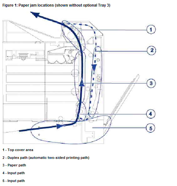

:whist: Мен ако питате всички цветни принтери са CMYK. 300 гр. картон е голямо изпитание за всеки принтер. Точно HP 5500 с тези 2 обръщания на хартията на по 90 градуса няма да се справи. Освен това е много важно каква е повърхността на картона. В доста случаи тонера не успява да се фиксира добре. Лично аз съм чувал доста добри отзиви за Xerox DC 12 и неговите наследници... По отношение на струйните немога да насоча към конкретен модел. Гледайте да си има датчик на каретката за медиата, възможност за UV мастила... всичко зависи от спецификата на това за какво ще се ползва... Хубаво е първо да се премисли дали да е лазерен или струен... като се измисли това вече да се мисли конкретен модел. Безспорно мастилоструйните имат по-добра резолюция и по-големи формати, на по-приемлива цена. Но пък и лазерните си имат предимства.... едно от които е по-евтиния консуматив....
Хм, може би, може би. Само дето подобни принтери имат възможност за пускане по прав път на хартията, което за този (полу)картон си е решение.
А че 300 грама са си сериозно изпитание няма никакво съмнение :whist:
