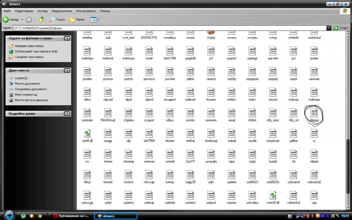

Здравейте имам проблем който незнам как да реша и се надявам да ми помогнете както предния път за което съм много благодарен. Антивирусната ми Avast засича вирус rootkit в папка Windows/Sistem32/driver на име sfloppy прилагам и снимка от същата папка.
post-311677-0-67163300-1323176934_thumb.

Това е фалшиво сработване на Avast....! :clown: Вашия случай е втори за тази вечер..!Зараза с рууткит! Фалшива тревога ли е това? Изпратете файла в техподдръжката на Avast..! :D
Послепис: По последни данни проблема трябва да е отстранен, като това е станало с ъпдейта на VPS с номер 111206-2 ! Ако антивирусната не се е обновила автоматично, то я обновете ръчно, и рестартирайте! Не би трябвало повече да ви изкарва тази фалшива тревога!
Поздрави..!:)
Благодаря за бързия и адекватен отговор дано проблема вече не съществува, ако се появи пак ще ви уведомя.Благодаря още веднъж.
