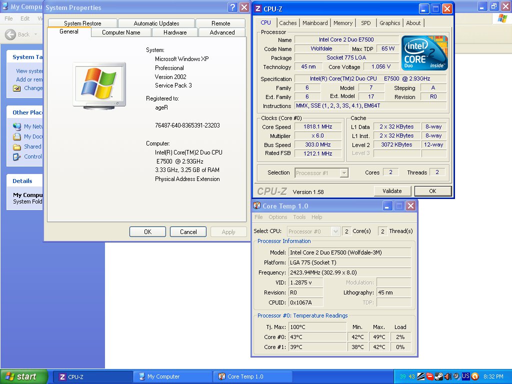

Въпрос относно: Overclock на Intel Core 2 Duo E7500
Привет на всички,
Дънна платка: Gigabyte GA-EP45C-DS3
Захранване:Fortron 400W
Охлаждане: Никаква идея (знам , че глупаво звучи , но реших да опитам да overclock-на малко.)
Искам да попитам дали температурата при този overclock е добра , за да знам дали да оставям процесора на тази честота или да го върна на стандартната (2.93Ghz).
Всякаква полезна информация относно дъното,процесора , дори й да не е свързана пряко с въпроса ми , ще е от полза за мен.
Предварително ви благодаря на всички за отговорите!
Поздрави, gercata
post-160532-0-18095500-1328639687_thumb.
Това не са температурите под товар, за целта изтеглете AIDA64 и пуснете тест за стабилност. Инструменти -> Тест за стабилност (отваря се нов прозорец) В него отбележете всички отметки без Stress local disks и натиснете старт. След като програмата поработи малко (2-4 мин) проверете температурата.
Здравей , danchobg Ето резултата от въпросният тест: http://imageshack.us/photo/my-images/18/87101289.jpg/ http://imageshack.us/photo/my-images/860/stabilitytest1.png/ http://imageshack.us/photo/my-images/201/stabilitytest2.png/ http://imageshack.us/photo/my-images/594/stabilitytest3.png/ http://imageshack.us/photo/my-images/812/stabilitytest4.png/ Очаквам мнение , препоръка или коментар относно резултатите дали са добри или лоши. И може ли ако резултатите за сравнително добри , процесора да остане клокнат на въпросната честота 3.41GHz. Благодаря предварително! Поздрави!
Температурите са долу-горе добри, предполагам че си с заводско охлаждане. Вероятно е възможно да достигне 3,41 но аз не мога да помогна, тъй като не съм правил клок на интелски процесори. Тук има една тема Overclock на Intel/Core2Duo/памети/дъна прочети я (ако не си). Предлагам ти да си запишеш всичките настройки от биоса на 1 лист, с цел ако объркаш нещо да изключиш компютъра от захранването, след 15-20 мин да извадиш батерията на дъното(за 1-2 мин) и пак да я включиш, това ще върне биоса в заводския му вариант.
Доста време бях с малкото братче на този процесор- Е 7200. През цялото време при мен е работил на 3,7- 3,8 GHz и не е имало никакви проблеми. В момента е на компа на сина ми и си работи идеално. Добре се клокват и не би трябвало да ти е проблем да го оставиш дори и на по-висока честота, още повече че ти си с по-висок множител. Но е добре да помислиш все пак и за по-добро охлаждане.
Както каза колегата по-горе тези процесори се клокват доста, но пък и ще Ви трябва по-стабилно охлаждане. Или поне сменете термопастата, почистете компютъра от прах и съм сигурен, че температурите ще спаднат със 4-10 градуса :).
Също така на колко херца ви работи рам паметта? Колкото до информацията за процероса мисля, че тук е описан много добре :).
ПП: И да добавя, че и аз никога не съм клоквал интелска машина и за това съм малко бос към помощта за овърклока на процесора :P
