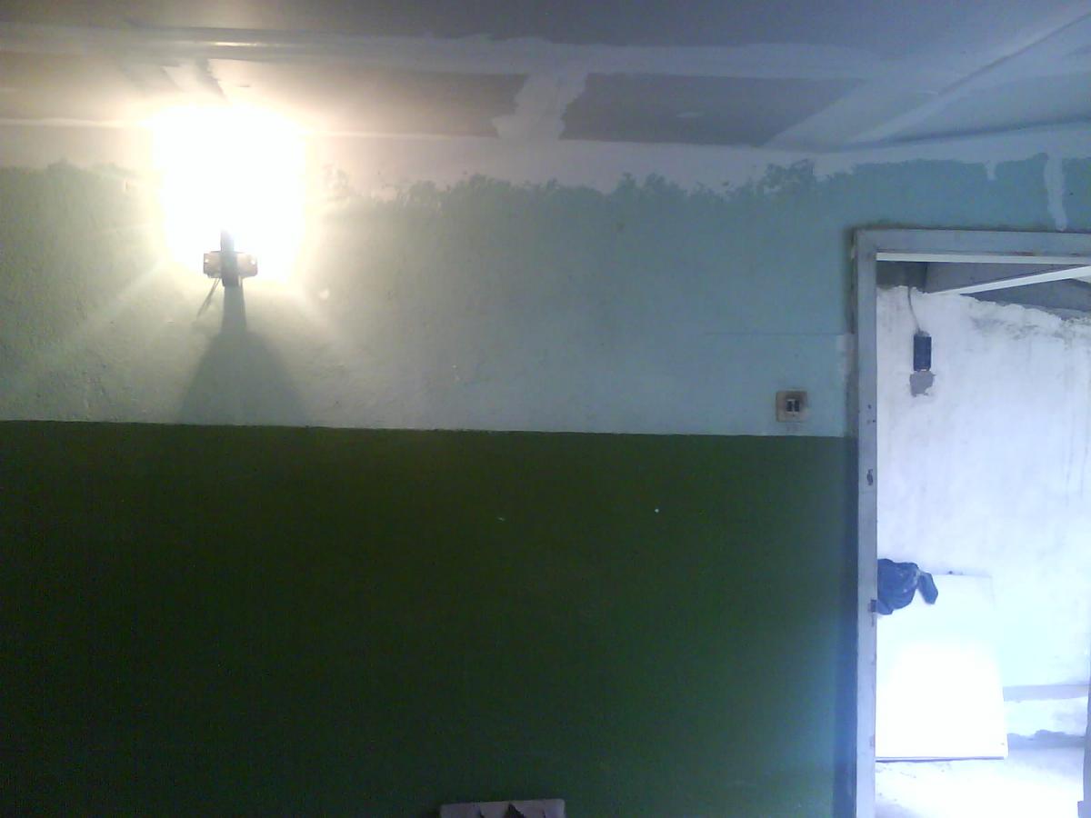

Здравейте,решил съм да сложа латекс върху блажна боя (блажната боя е цокъл-(нещо като цокъл),с грунд. Да ли ще е сполучливо незнам.В разни форуми го одобряват в други не. Моят майстор ще положи грунд,после бял латекс и след това желаният от мене цвят... От Снимката се вижда блажната боя...
post-300823-0-95879800-1344777158_thumb.
с чукче проверяваш този боядисан "цокъл" дали е здрав навсякъде - почукваш и ако някъде има кухо - премахваш мазилката до здраво, след това си купуваш бетонконтакт ( аз съм доволен от течния, на "боро"), намазваш всичко където има боя и накарая което подмазваш, шпакловаш, ако има нужда и боядисваш с латекс.

С горелка и шпакла много лесно се сваля блажна боя.. Нагряваш и веднага стържеш със шпаклата. След това шпакловка където трябва.
