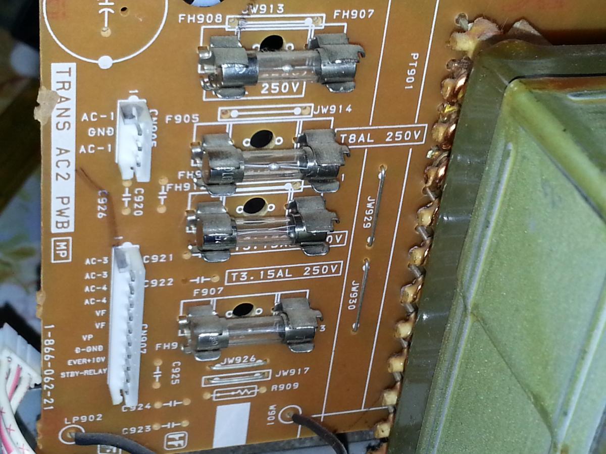

LZ4JW Отворих системката, но на мен ми се вижда че едно бушонче е заминало...Дайте някакво мнение?

Забелязах третият предпазител , че е изгорял. той е точно 3,15 Ампера. Вземаш нов такъв 3,15/ или 3 ампера и го подмени. ако е само това, включи после системката и виж как се държи. желателно е да си до нея и да наблюдаваш дали отново ще изгори или всичко ще си тръгне от раз. забранява ти се да слагаш предпазител, по -голям от 3,5 ампера. След твоята намеса, ако всичко е нормално пускаш усилвателя да поработи на колонките. След половин час работа, го затваряш и си наливаш едно малко уиски.Обезателно напиши. Ще ти отговоря, но много лошо върви Калдата и губя много време докато отворя страница. Чакам!
Забележка!. Не е 3,15 ампера. Това е четвъртият предпазител с такава стойност. Третият не се вижда на снимката колко е. Затова, когато правиш снимка, ще си избереш позиция така, че да се вижда всичко. Напиши под третият предпазител какво е написано бързо.

Дочети ми поста и прави по добри снимки така, че да се вижда всичко. Предпазителят е 3,15 ампера.

Отворих документацията на системата и се оказа че въпросният предпазител е наистина 3,15 ампера. Осъмних се за грешка, понеже на снимката се вижда много добре написаното за четвъртият предпазител, но сега съм сигурен че този над него е 3,15. Това са предпазители на двете вторични намотки. Подменяй го със същият и те моля да не бързаш да затваряш страницата. Аз се извиних, че при мен Калдата върви изключително мудно вече 2 денонощия! Не бърай като пуле пред майка си!
Подмених бушончето и вече близо час музиката е на макс.Ще видя до кога ще е така...Огромни благодарности за помощта! :yanim: :yanim: :yanim:
