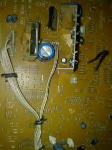

Можете ли да направите няколко снимки на повредената платка ? Дайте да видим какво точно е станало .

Снимай качествено счупената платка и я постни тук, за да погледнем в какво състояние е! В повечето случай ще подлежи на ремонт, но това съвсем не значи, че ще е без пари.Има няколко начина за възтановяване, но ще се мисли, когато се погледне счупената платка.Интересно ми е, не се ли досещате, че за да питате за такъв проблем, трябвало е предварително да си направите снимка на счупеният детаил. Или накратко казано! Първо сядам и мисля какъв въпрос ще задавам, като предоставя подробна информация и след това ще почакам за отговори! Трудно ли ви е да мислите бе хора?

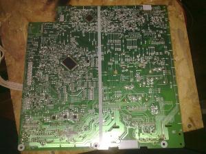

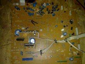

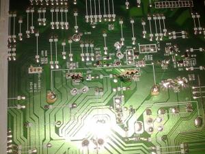

Здравейте . До колкото се вижда от снимките няма счупени или липсващи SMD елементи . Всичко това е поправимо иска се сръчност , внимание и търпение .
Ето снимки! Благодаря предварително..
Какво си правил бе човек, че така си го потрошил? На всички се вижда много добре счупените и пукнатите места освен на снимка  2. Подлежи на оправяне, но ще ти е скъпо и затова трудно ще намериш човек, който да се заеме с това. За ремонта ще дадеш повече пари отколкото ако си купиш едно усилвателче за 100 лева. Аз мога да ти го възтановя, но ти не можеш ми плати труда, така че го досчупи!
Нищо му няма на ампчето, най-много да е паднало от втория етаж /не по-високо/. Само трябва да се опроводи по пистите на платката. Ако има нещо изгоряло е друга работа, но и това се оправя.

Здравейте . Разгледах ел.схемата . Ще липсват 3.3 V  , 9 V  и някой други напрежения . Без тях едва ли бихте могли да я ползвате като усилвател . Ще трябва да се възстановят прекъснатите писти . Работата не е много сложна , но ако нямате опит потърсете човек със знания и практика . Аз също бих ви свършил работа само че съм от Пазарджик .
