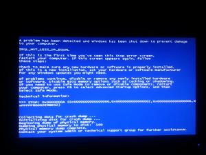

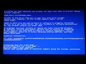

Здравейте. От известно време докато правя нещо на компа се пявява син екран... като цяло понякога става по 2 пъти на ден, друг път през няколко дни. Не мога да го свържа с нещо конкретно.
Изчетох къде каквото имаше по въпроса ама явно сам трудно ще се оправя. Преинсталирах и Windowsa /windows 7x64/, на няколко пъти преинсталирах драйвери като съм свалил най-новите от официалните сайтове ... тествах видеото, и рамта ... общо взето всичко за което се сетих
Ще дам снимки на последните два сини екрана

Рамта е Corssair Dominator 2x2gb 1600mhz
Сега отворих BlueScreenView и забелязвам, че в доста от последните сини екрани има някакви .sys файлове, които явно са драйвери, но винаги присъства и ntoskrnl.exe
пр: Caused By Driver: rdpencdd.sys
Crash adress: ntoskrnl.exe+75c00
пр2: Caused By Driver: Няма нищо
пр3: Caused By Driver: nvlddmkm.sys
Crash adress: ntoskrnl.exe+689c0
Ако се наложи ще дам и друга информация, моля помагайте Публикувано изображение

Ще тествам през ноща рамта с мемтест86 пак, като този път ще тествам първо едната после другата ... ако има грешки се предполага, че може да са само в едната ...
Другото което е, че само с мемтеста открива грешки (снимката горе в линка) ... с теста на windows за паметта и другия mtest не откриват нищо
Другото до което стигнах е че при стрес тест на процесора с ОCCT - за няколко минути на 100% температурата се вдига над 85 градуса и ме е страх да го напичам повече... никога обаче при обикновенна работа не съм го забелязвал да вдигне над 60, а често го следя уж
Я огледай дъното за подути кондензатори. А грешките при който и да е тест могат да показват дефектен RAM модул, замърсен слот или проблеми около комуникацията между модула и останалите компоненти, което често може да значи и проблем с дънната платка. Отделно - защо не провериш и дали компютърът не е запрашен и задръстен с прах? Захранващият блок каква марка е?
За прах съм огледал - има разбира се някаква прах, но според мен е в допустими граници
Захранването е CoolerMaster 600W SilentPro
Кондензатори не виждам подути
Другото което ми прави впечатление е CPUTIN температурата е доста по-висока от температурата на ядрата - ядрата са около 40С в спокойно състояние а CPUTIN 80-85 ,,, не знам дали това обаче има някакво значение, защото открих доста коментари със същия проблем
