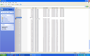

имам пролем който много ме изнерви! Значи проблема е че прибрах се от екскурзия и като седнах да разглеждам снимките се оказа че повече от 100 снимки са станали на 1 снимка която е като RAR и немога да я отворя, незнам какво е станлало но на апарата можеха да се разглеждат и като извадих картата и я мушнах на компа ХОП няма 130 снимки и отгоре.. Та искам да ми кажете как да реша проблема :) пробвах да го раззархивирам нестава, да го преместя на друг компютър същото и така. Потърсих и в мрежата отговори но все някакви програми и то не с моят проблем.. http://prikachi.com/images/143/6468143N.png вижте колко е голям размерът. RAR-ът който е 1кб не го гледайте гледайте голямата снимка

Явно не сте разбрали имам около 500 снимки на картата и 300-400 ги има и мога да ги разглеждам без пролем, но сега 100-130 снимки са станали на 1 голяма като RAR  но немога да правя нищо с него дори да го копирам, изрежа и преместя някъде. Работата е там, че разглеждах всичко на фотоапарата и като смъкнах картата се появи проблема, НО като я върнах в фото апарата същата работа и там вече беше така неможех да ги отворя тези 100-130 снимки... Не гледайте RAR-ра който е 1кб без да искам го направих гледайте голямата снимка с многото кб-ти

или си свържете фотоапарата през USB. Направете точно това, което ви е казал capnemo : промененете разширението на файла от jpeg към rar. Нещо файловата система на уин се е бъгясала и ти показва, че тая снимка ти е 500 и кусур мегабайта... Пробвай със отделен file manager
