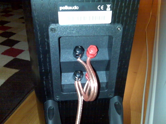

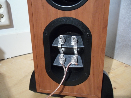

Добре ли е да купя кабел 2.5 квадрата ще ми трябват два кабела по 3 метра. Сечението добро ли е?Нали по-дебел кабел е по-добре? Освен това видях,че колоните имат 4 входа отзад - Подобно на това на снимката. Защо са 4 входа? Нали кабелите са само два - + и -
Как е по-добре да се свържат? Само на долния ред и да оставя пластинката за мост? Или да махна пластинката и да направя мост със същия кабел - прилагам примерни снимки...
