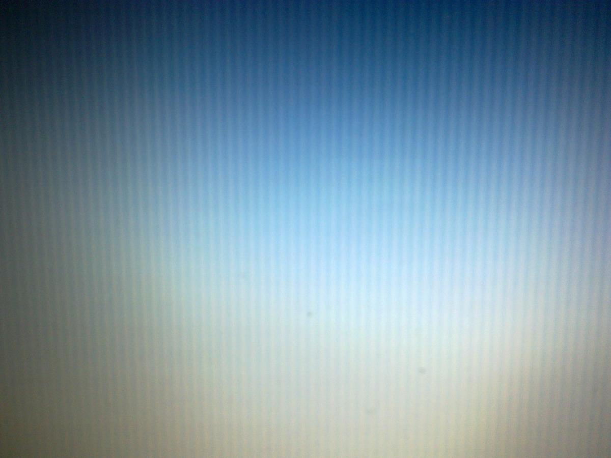

Лаптопът ми от време на време както си работи, екрана му става светлосин на вертикални бели линии. В това състояние стои понякога около минута, много често няколко секунди и пак си възвръща нормалното състояние. Друг път пък става тъмно син и изобщо не мога да работя с него, сякаш забива или не знам к'во му се случва. И за да мога да си го ползвам, се налага да го изгася директно от бутона на панела на лаптопа. Когато го стартирам от този бутон не тръгва нормално, както си трябва, а се отброяват 29 секунди. След като се изнижат тези 29 секунди, стартира както си му е редно с анимацията на windows. После екрана отново става тъмносин и показалеца се превръща във малко кръгче, което се върти. Понякога това кръгче забива, зацикля и пак се налага да угася лаптопа директно от бутона на панела на лаптопа. В най- добрия случай, това въртящо се кръгче, ако не забие изчаквам го няколко минути да си се навърти :) и след това си тръгват нормално нещата, докато пак не ми зацикли компа по горенаписаните начини.
post-216291-0-04506100-1385162021_thumb.
