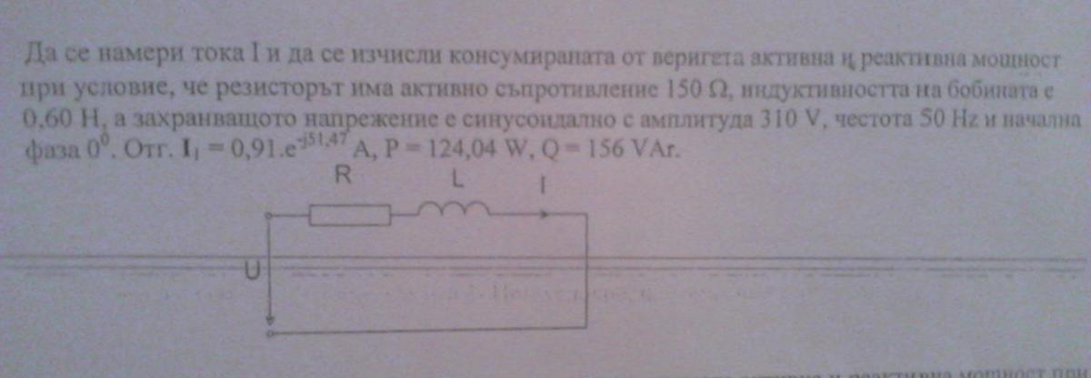

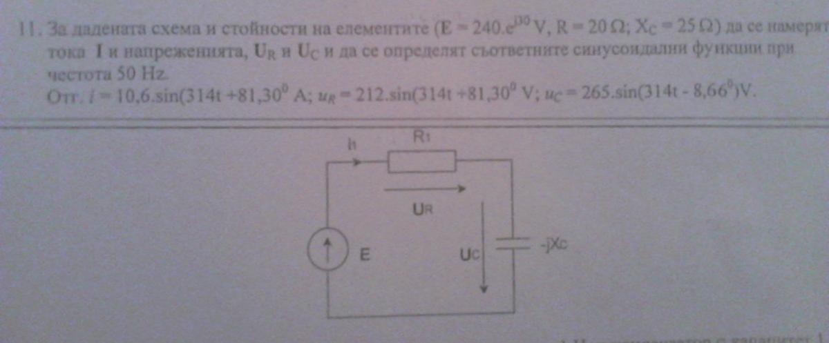

Здравейте, ще съм благодарен ако някои успее да ми помогне с тези 2 задачи.
post-258811-0-26672100-1388957360_thumb.
post-258811-0-31504400-1388957368_thumb.
Здравейте.Туко така, никой няма да ви реши задачите на готово.Пробвахте ли сам да се справите ?Ако не са Ви ясни , потърсихте ли в гугъл начин, за решаването на задачите?Потрудете се малко и Вие за да може да Ви се помогне.Примерно:Може да се пробвате да ги решите , макар и грешно поставете вашите решения а ние тук можем да ви кажем къде грешите и да Ви насочим.Лека и спокойна.
За първата - сметни импеданса на веригата. След това преобразувай напрежението в ефективна стойност. Изчисли тока по закона на Ом. Изчисли пълната/привидна мощност. Изчисли активната мощност. Останалото от привидната мощност ти е реактивната.Виж, с комплексни числа нямам никакво желание да се занимавам в момента. Дано си внимавал в часовете по математика.Може и да се сметне фазовият ъгъл с използването на активното и реактивното съпротивление, но ми се вижда безпредметно.
