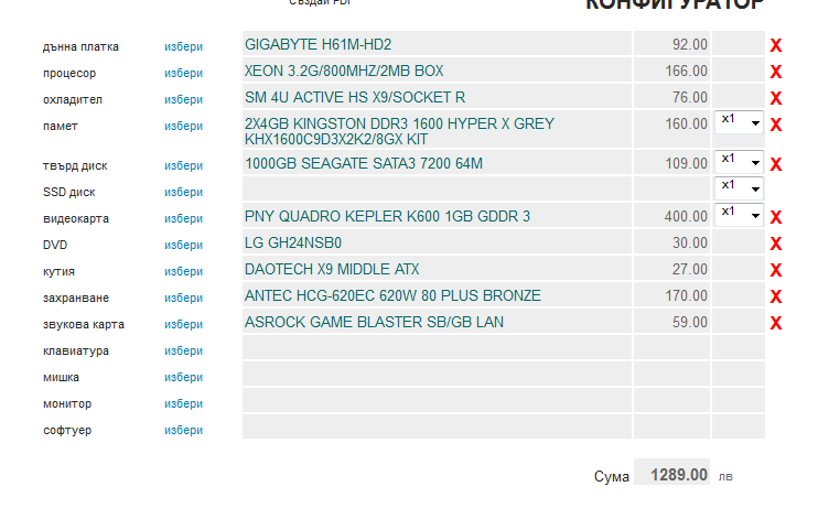

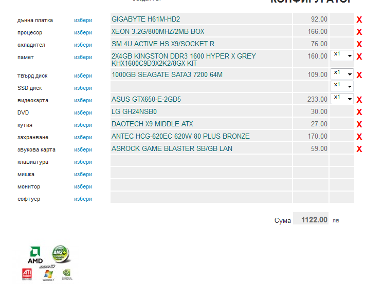

Здравейте,Искам да си купя нов компютър за игри и искам вашите идеи.Бюджета мие около 1200 лв.Имам няколко идеи , но вие кажете дали стават.
post-346917-0-42735100-1392242669_thumb.
post-346917-0-34470500-1392242673_thumb.
Мне зле са подбрани компонентите за целта. И като процесор и като видеокарта с цел игри и останалите като кутия и захранване. Аудио и лан карта пък имаш вградени и не са ти необходими.

Ами радвам се , че е "биват" (така да се каже) понеже не съм много на ТИ с това и искам съвет.За звуковата карта си нямам и на представа какво съм избрал и горе-долу за дънната платка. :)

пс. Ако имаш стар хард може да си спестиш 100 лв. за нов стига да е sata и да ти върши работа като обем. Същото се отнася и за записвачката ако е sata е съвместима.

С твоето предложение дали ще имам проблеми за игри като Battlefield 3-4 , League of Legends (да правя клипове , а може и стриймове) и Call of Duty ? Не мисля , че ще стане понеже настолният ми компютър е от 2007 и се съмнявам да има нещо хубаво освен RAM.

Всичко ще можеш да играеш. За детайлите ще трябва да ти отговори някой сериозен геймър. Реално и видеокарта за 1 000 лв. да вземеш ще имаш "проблем" с някой игри. ;)
Така или иначе това е максимума за парите ти и може да се предлагат само алтернативи с незначителни разлики.

Гледам че при втората машина която си събирал сумата е 1 289 лв. Ако бюджета е повече от 1 200 лв. може да замениш 270Х с 760 ама отиват над 1 300 лв.
