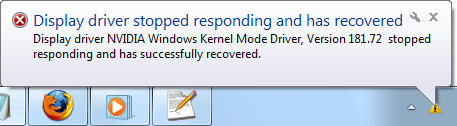

Здравейте.От скоро имам този проблем.Излиза това съобщение.Примерно гледам си филм.И следмалко замръзва картината,мърдам мишката и се оправя и излиза това съобщение.С най-новите драйвери съм.Това става само ако не мърдам мишката и съм пуснал нещо.Пример игра филм и дори видео в нета.Как да го оправя?Излиза това:
Публикувано изображение само че е друга версията на driver-a.Взел съм картинката от нета защото не успявам да го заснема.Картата е Asus GeForce 210 1GB.Казаха ми да пусна една тема тук.Започвам да мисля , че проблема е от нещо заразено в системата.Ето файловете:
