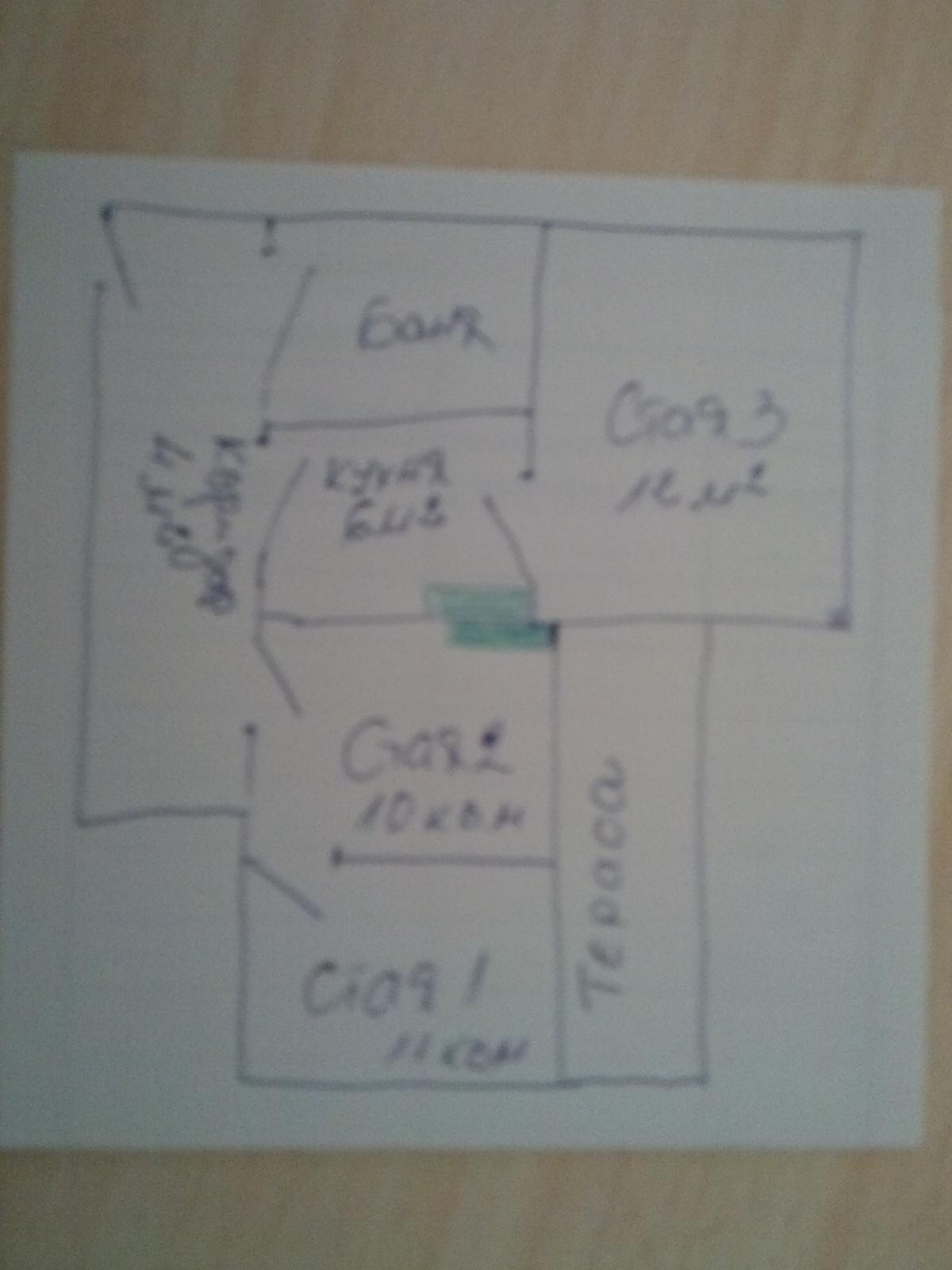

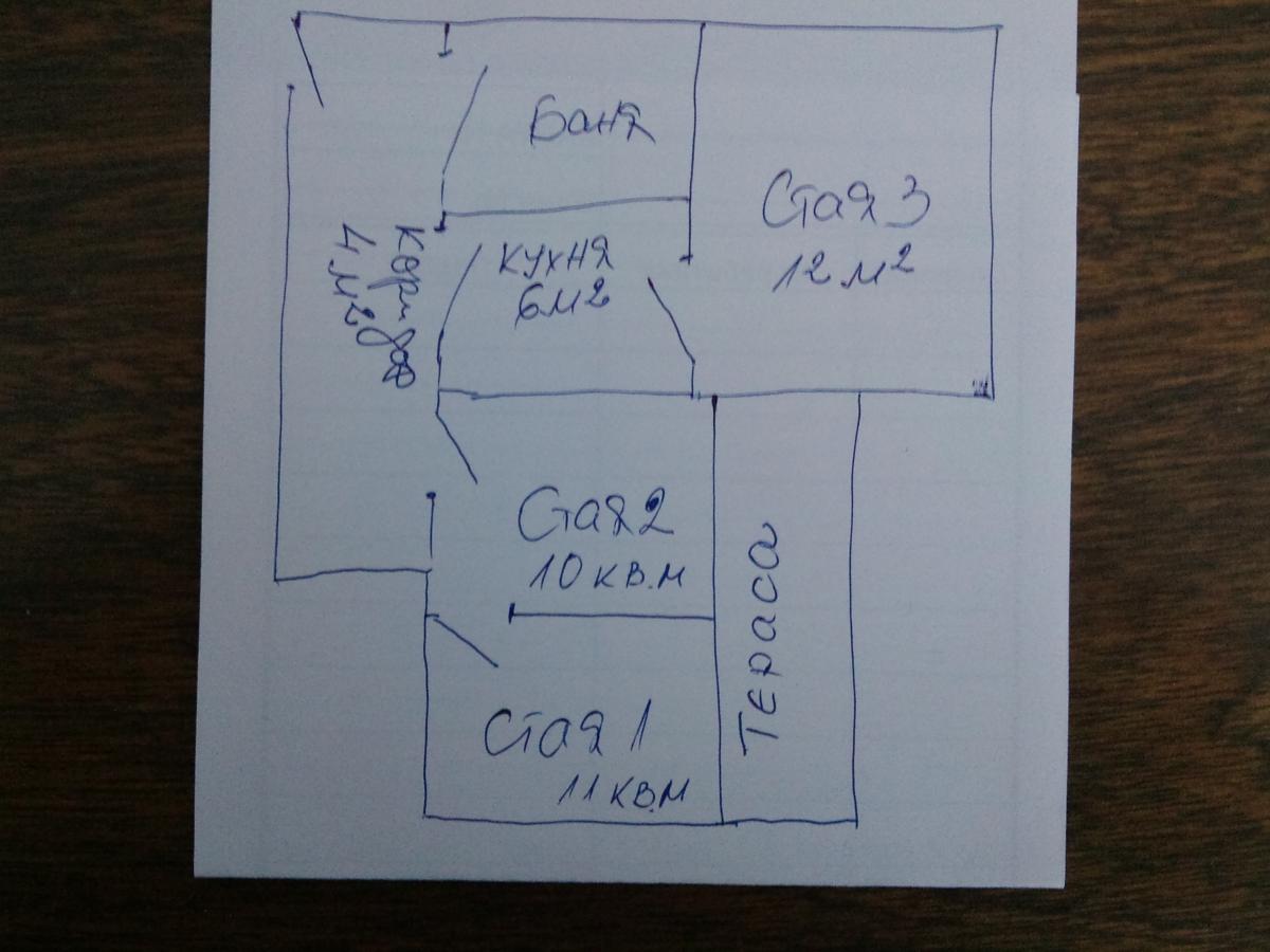

Живея в къща санирана с външна изолация от стеропор 5 см,дограмата е pvc профилинг 5 камерна.
Искам с единия да отоплявам две стаи една до друга с абща кубатура 23 кв.м. С другия идеята ми е да утоплявам една стая,
кухня към нея и малък коридор, собща квадратура 22кв.м. Височината на всичките помещения е 2,60 ако има значение за изчисляване.
Моля за съвет за закупуване, като се интерисувам от икономията на ток. Мога да си позволя от 2000 до 3000 за двата, като и от тях да спистя ми се иска.
С едно тяло две стаи е като да акаш в две тоалетни едновременно. Как точно са свързани първите две стаи? Как са свързани другите три помещения?

Зеленото на втората мие идеята за климатиците.

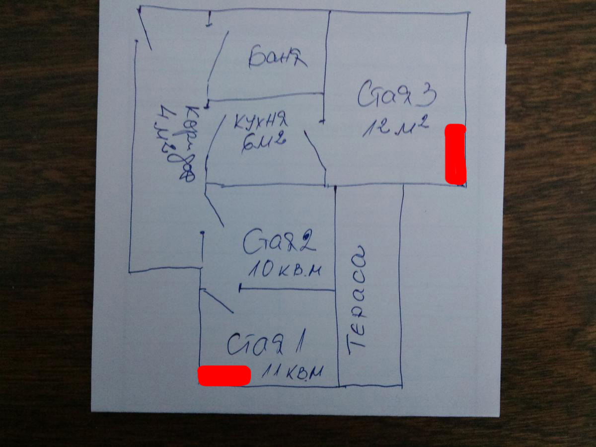

Това, което мислите, е безсмислено, особено климатика в кухнята! По разумно изглежда следното, но и то не е много добър вариант:
post-341118-0-66477600-1397539814_thumb.
