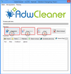

Публикувано изображениеМоля, изтеглете и стартирайте програмата AdwCleaner(by Xplode):
  • [*]Затворете всички стартирани програми и браузъри [*]Кликнете два пъти върху
adwcleaner.exe за да стартирате инструмента. [*]Натиснете OK, за да потвърдите, че всички стартирани програми ще бъдат затворени. [*]Маркирайте Clean [*]Вашият компютър ще се рестартира автоматично. Текстовия файл ще се отвори след рестарта. [*]Моля, да публикувате съдържанието на този лог в отговора си [*]Можете да намерите лога,който автоматично се запомня тук C:AdwCleaner[s0].txt

При стъпка 1 изтеглих   AdwCleaner и следвайки инструкцията ви я стартирах, обаче опциите CLEAN i REPORT не са активни поради което не продължих с останалите стъпки.
За първи път чувам за такава ситуация...Изтрийте я ,изтеглете я отново и опитайте пак..Нещо не правите както трябва..!
