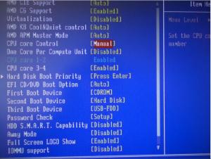

Разполагам с дъно "Gigabite 990XA-UD3" и процесор FX 4300 4 ядрен, но проблема е в това,че работи само на 2 ядра и от биоса не мога да отключа другите 2! Ще съм много благодарен ако някой ме светне по въпроса!

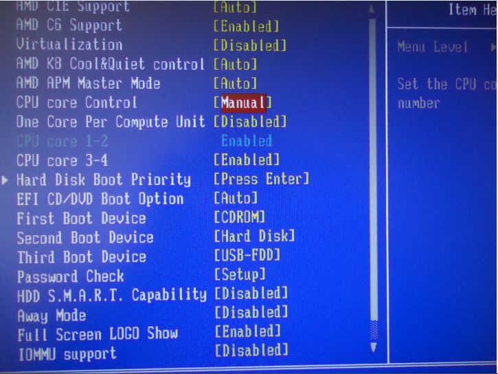

CPU core Control трябва да е на Automatic. Задай го така >F10> yesДавал съм но положението е същотДавал
Давал съм го но положението е същото.

Ами като сложа процесора на дъното на брат ми, само, че неговото е ASUS си показва съвсем нормално четирите ядра.Явно е от дъното!
Пробвай с Load fail safe defaults. Ако не стане направи рисет на БИОС. Ако пак не стане сложи по-стара негова версия.

Ето как върви на дъното на брат ми:779979.jpg779980.jpg

А как се вижда при теб съпоставено с последната снимка? И направи горните неща преди да отидеш към флашване  да видим дали ще има ефект.
