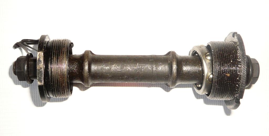

Здравейте, имам проблем със средното движение на маунтенбайк смених му лагерите обрах му луфта но след няколко дни каране лагерите се разбиват и се получава голям луфт.Имам 2 маунтенбайк единият не е мръднал а на другия всеки месец лагери сменям имате ли идея каква е причината ?.

Това   е като моето движение   огледах оста да не би да е износена  или крива но не е поне на пръв поглед не ми изглежда да има проблем венецът и педала не кривят казаха ми че е от лагерие  но тук в моят град няма много места  да се продават лагери.

Това е възможно най-лошият вариант за средно движение. Можеш ли да обясниш точно къде се появява луфтът, защото има няколко варианта?

Това   са стандартни касети    има и по скъпи   но не мисля ,че си заслужава   в моя случай    този маунтенбайк   не е първа младост  още е е оригиналното движение   когато монтирам  лагериете и обера луфта се движи нормално  но след няколко карания  проблема се появъва отново  и педалите започват да играят много  а лагерите са разбити отново.Възможно ли е проблема да не е в оста а  в самите гайки  или както се казват предполагам че има друго наеменование може от тях да е проблема.
Кое точно има луфт - курбела, спрямо оста на средното или оста на средното, спрямо рамката? При този тип средни движения гайките се развиват сами след дълга употреба. Използвай лепило за резба или тефлонова лента, но след време пак ще е така.
Забелязал съм  и това  че гайката която се регулира и обира луфта се развива  постепенно  нищо че има и контра гайка.Тук проблема мисля че друг  просто доста натоварване се получава на  лагерите  а момента се кара от човек на възраст.Възможно е самият отвор където влиза оста да се е разширил от амортизация и това да води до повече натоварване на лагерите .
Най-малко вероятно е проблемът да е в лагерите. Както казах, този вид средни движения имат този недостатък - след време гайките се разхлабват сами. Сваляш всичко, почистваш резбите - да няма мазно по тях, слагаш лепило за резба или тефлонова лента и ги стягаш. Така ще издържи най-дълго.
Мисля че по-добре ще е  да купя  нова касета   не са толкова скъпи  за по сигурно   предполагам че след толкова години  вероятно ще има износване   и се надявам да изкара  поне една година.

И отиди в сервиз да ти го сложат, защото изисква специални инструменти.

Да тези   варианти опредлено имат разлика от  моята  имам и ключ за тези модели  мерси за отделеното време   остава да  я купя и да видим   дали ще се реши проблема че идва зима а не ми се занимава с ремонт на велосипеди а то тряба ежедневно.
Внимавай като взимаш, трябва да е със същата дължина!
