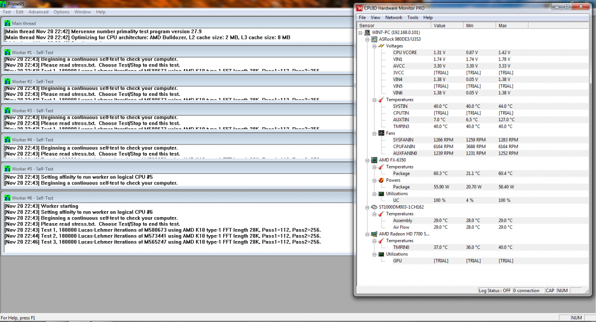

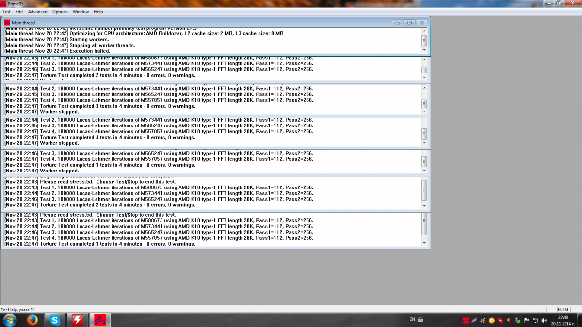

Свалих го,но не съм сигурен дали го направих правилно.Ето снимки post-344713-0-54678900-1416516523_thumb. post-344713-0-15513900-1416516592_thumb.

Убих се да търся за този процесор колко е даден като граница за градусите, та така и не успях ако е до 100 градуса 60 градуса са напълно нормални за 100% товар. Но ако искаш да го клокнеш ти трябва охлаждането. Нека колегите кажат колко му е границата като градуси и според тези, които дига да се разбере дали е нормално, че аз не съм фен на AMD и не ги познавам. ;)

Ако няма да го клокваш няма никакъв смисъл от ново охлаждане, освен ако шумът не е голям проблем. 60 градуса си е перфектно. Трябва да се притесняваш чак след 70-75. А ако в крайна сметка решиш да си взимаш охлаждаме - cooler master-а е най-доброто в този ценови диапазон.

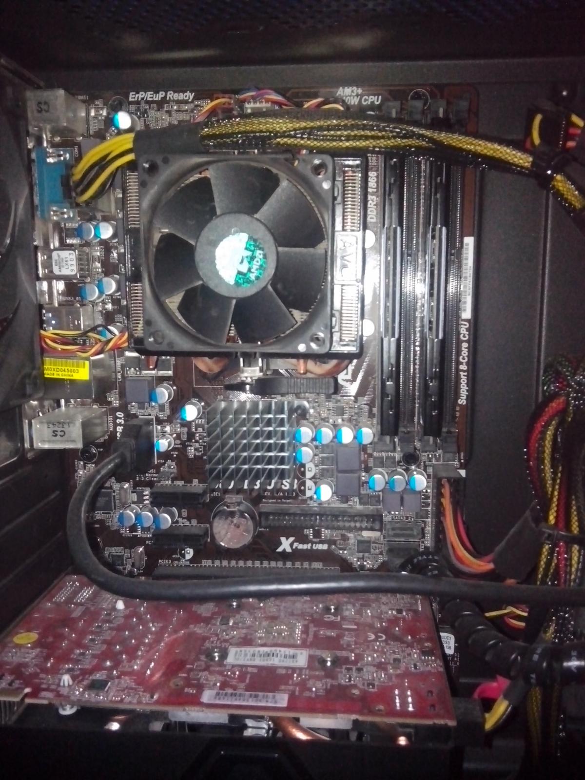

Да шумът е проблем.А то шуми доста дори ,когато гледам клипове в youtube . Щом cooler master-а е добър ще взема него . И пак да питам дали няма да опира някъде ? Ето снимка post-344713-0-45249900-1416584067_thumb.

60 градуса за максимално натоварване си е нормално, но перката ще излети 6500 оборота и затова е шумно. Смени термопастата за всеки случай или

Като гледам има достатъчно място, не бих се притеснявал :)
