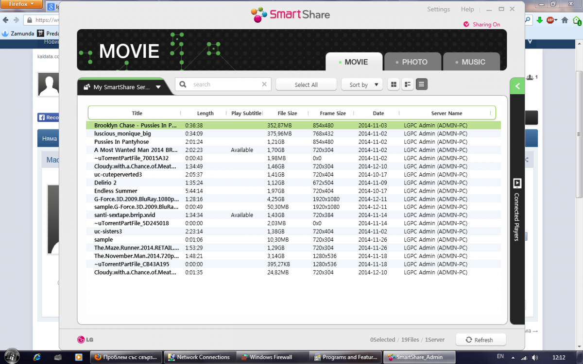

Здравейте онзи ден си купих Lg42lb670v и искам да го свържа с лаптопа ми Toshiba L300 и 2те устройства са свързани в една съща безжична мрежа качил съм на лаптопа смартшаре шернал съм папката която искам да виждам изключил съм фаирфола. Като задам да телевизора сдвоени устройства- компютър ми казва че няма засечени устройства. Къде бъркам??
Мисля че всичко е така или се бъркам

Освен посочените по-горе моменти, трябва да са разрешени и стартирани услугите Server и UPnP Device Host
А защитната стена не трябва да се спира!
Виж и тук

Благодаря! за сега се оправих с една програмка Mezzmo и всичко заработи без никакви настройки.
