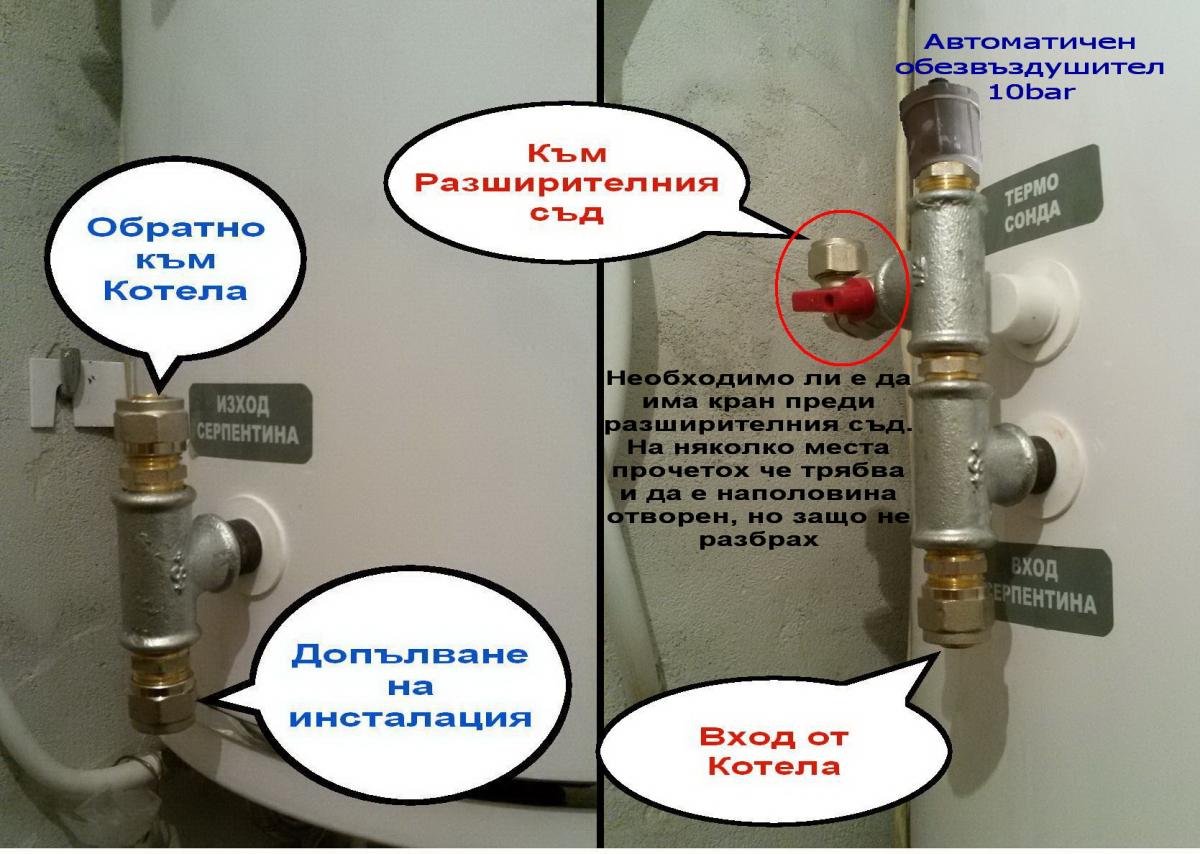

Правилно ли е такова свързване на серпентината ?

въпроса ми е следния тъй като скоро си смених бойлера и вече е със серпентина и може да се върже към системата. Предвидени са тръби за тази цел при изграждането на инсталацията. Аз имам средни умения за водопровод и със сигурност ще успея да направя връзките. Но моля за точната схема, аз съм направил една предполагаема която се вижда на снимката по долу. Информацията за тази схема съм е събрал от интернет форуми, но моля за компетентна такава:

Не трябват никакви кранчета, чудно ми е, защо сте използвали „параджийски“ нипел м/у двата тройника (тетки), след като са доста по-скъпи от поцинкованите? Извинявам се, но ако имахте средни познания, нямаше да ровите из форумите.
Желая, Ви успех!
Слагането на всякакви спирателни арматури по трасе за отопление е нежелателно, а слагането на кран към разширител на практика инсталира жива бомба !!!!
Всичко е добре, само не ти трябва онази тетка и автоматичния обезвъздушител отгоре :)
Въздухът си излиза директно в разширителния съд и заминава.
Кран да слага преди съда си е чисто самоубийство , както каза колегата преди мен.
Останалото си направил както трябва.
Само махаш тетката с обезвъдушителя и там връзваш директно разширителния съд и си готов
Ще замине ако съдът е отворен.
Ти затворен ли мислиш, че ще се постави там горе, на най-високата точка на системата ? :)
Иначе да, прав си разбира се - това за обезвъздушаването важи само за отворените системи.
