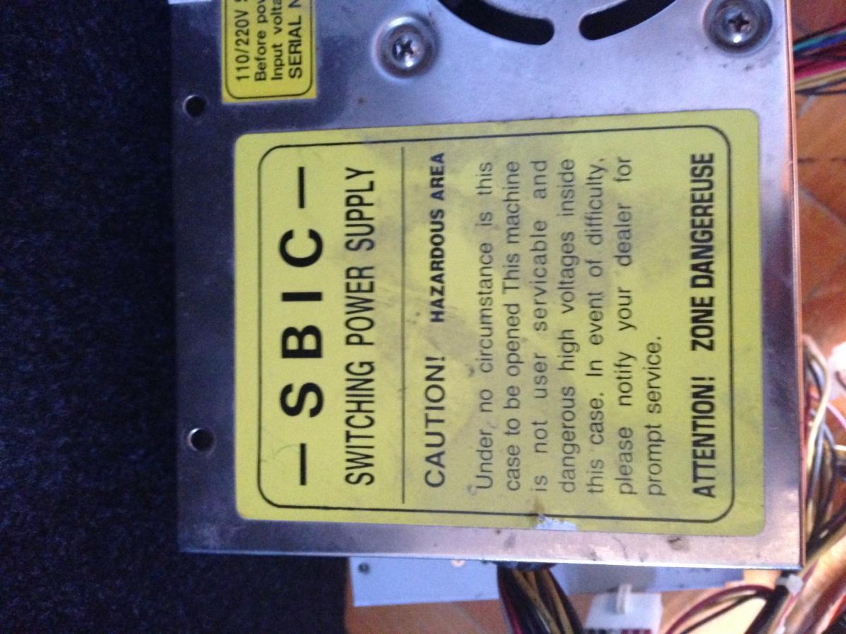

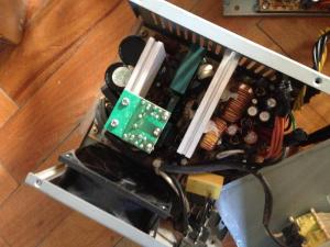

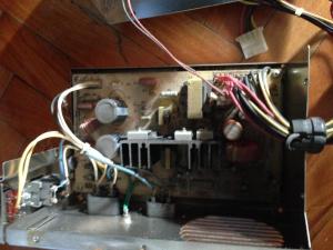

Искам да попитам имам 3 захранванията дали е възможно да работят заедно само на 12 или 14 волта без 3.3 и 5 волтовата линия.

С каква цел трябва да работят заедно? Защото, ако искаш да захраниш компютър, не може.
Усилвателя колко вата е? Захранванията колко вата са?
Виждал съм подобни изпълнения.
Трябва ви качествено захранване с доста повече мощност от нужната на усилвателя. Сметнете ватовете по 12 волтовата линия и оставете 20% аванс.
Пригответе си и голям(и) филтиращ кондензатор. Често има шум от компютърното захранване.
Няма лесно да изключите другите линии (+5 +3,3 ....).
Окъсяват се зеления power on с някой от черните com (земя). Кажете какъв е резултата.
Ако ще свързвате няколко захранвания, сложете няколко диода и бушона.... Да има повече искри ако гръмнат...
