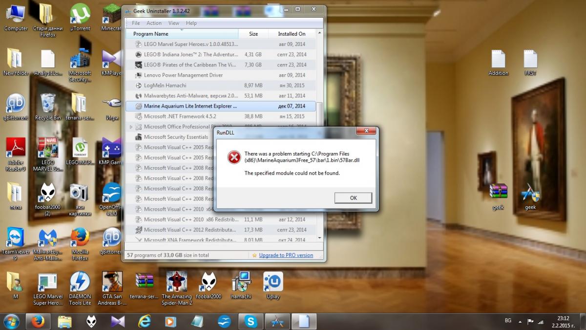

Изпълних стъпките, не успях да деинсталирам само втората от посочените програми. Качвам снимка какъв прозорец излиза, предполагам, че не е проблем.
А защо антивирусните програми са все още две..?
Коя от двете програми искате да остане на компютъра ви за да ви обясня как се премахват правилно антивирусни..!

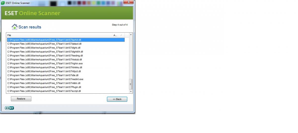

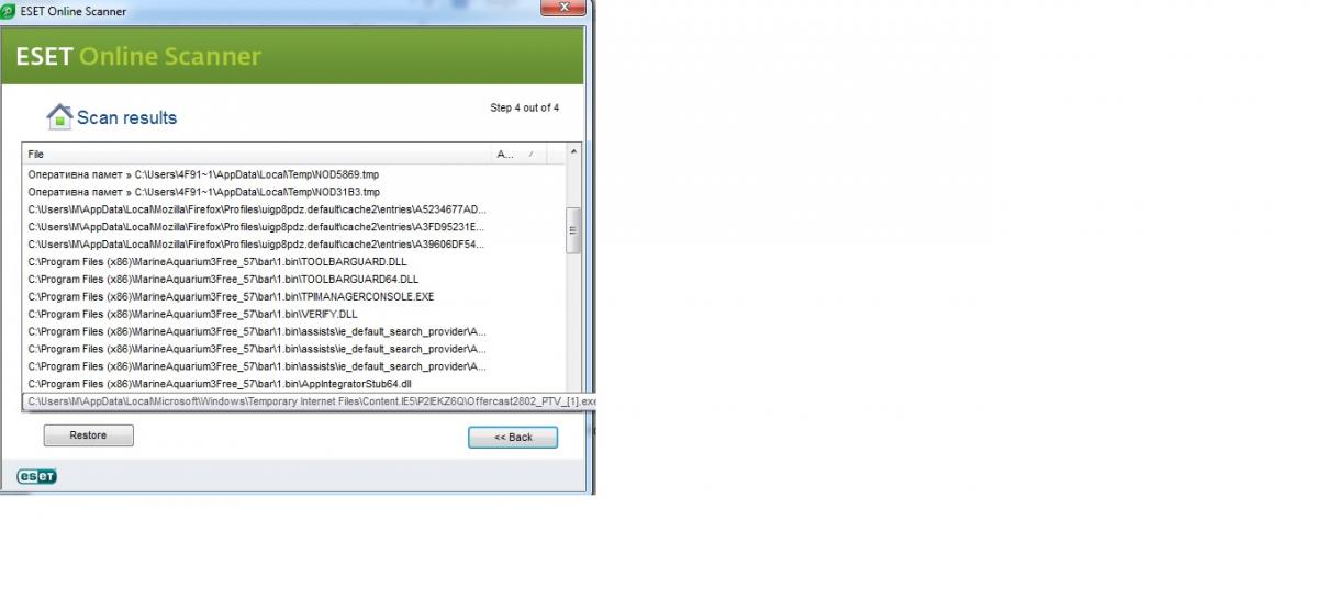

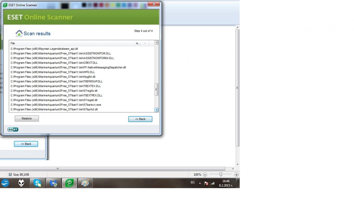

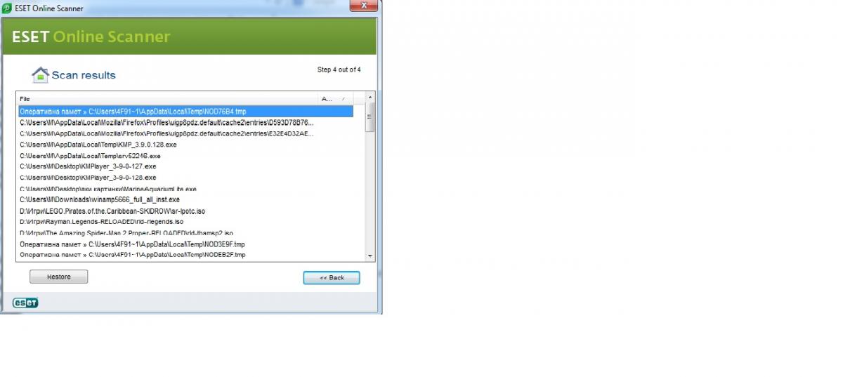

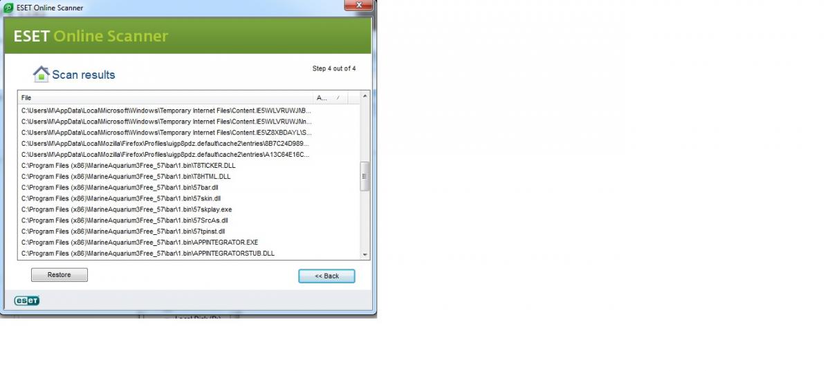

Здравейте отново!
Изпълних доколкото можах. Имах инсталирана Malwarebytes и ми дава съобщение, че пробният лиценз е изтекъл, но въпреки това се обнови и сканира. Надявам се да е достатъчно.
Есет не показа зловредни файлове, само файлове под карантина. Не намерих как да експортирам списък, затова снимах (смешна работа, но толкова си мога :) ), след което отметнах да изтрие файловете, които са под карантина. Ще прикача снимките.
Системата работи перфектно. Поне не виждам вече нищо нередно, но компютъра принципно е на детето и аз не го използвам особено. Първоначалният проблем, заради който пуснах темата се реши още след първите сканирания и почиствания.
Ако е удобно, искам да помоля да ми препоръчате антивирусна, с която да защитя компютъра.
  • След, като сканирането завърши кликнете на List of found threats.
  • Щракнете върху Export, и запишете файла на вашия работен плот с  име  ESETScan. Копирайте съдържанието на този доклад, в следващия си отговор.
Прекрасно е че системата ви вече се държи добре...въпреки това искам да видя дневника от Есет ...! :)
Опитвам се да обясня, че нямаше List of found threats. Не мога да цитирам точно, но пишеше, че няма намерен malware, може би затова. Поразгледах доста, (може да не съм веща в занаята, но съм тъпа и упорита :) ), нямаше други опции освен за файловете под карантина и деинсталирането на скенера след приключване. Да сканирам ли пак? Силно се съмнявам, че ще видя нещо различно...
Добре...няма нужда да сканирате повече защото така или иначе системата ви е чиста..!
