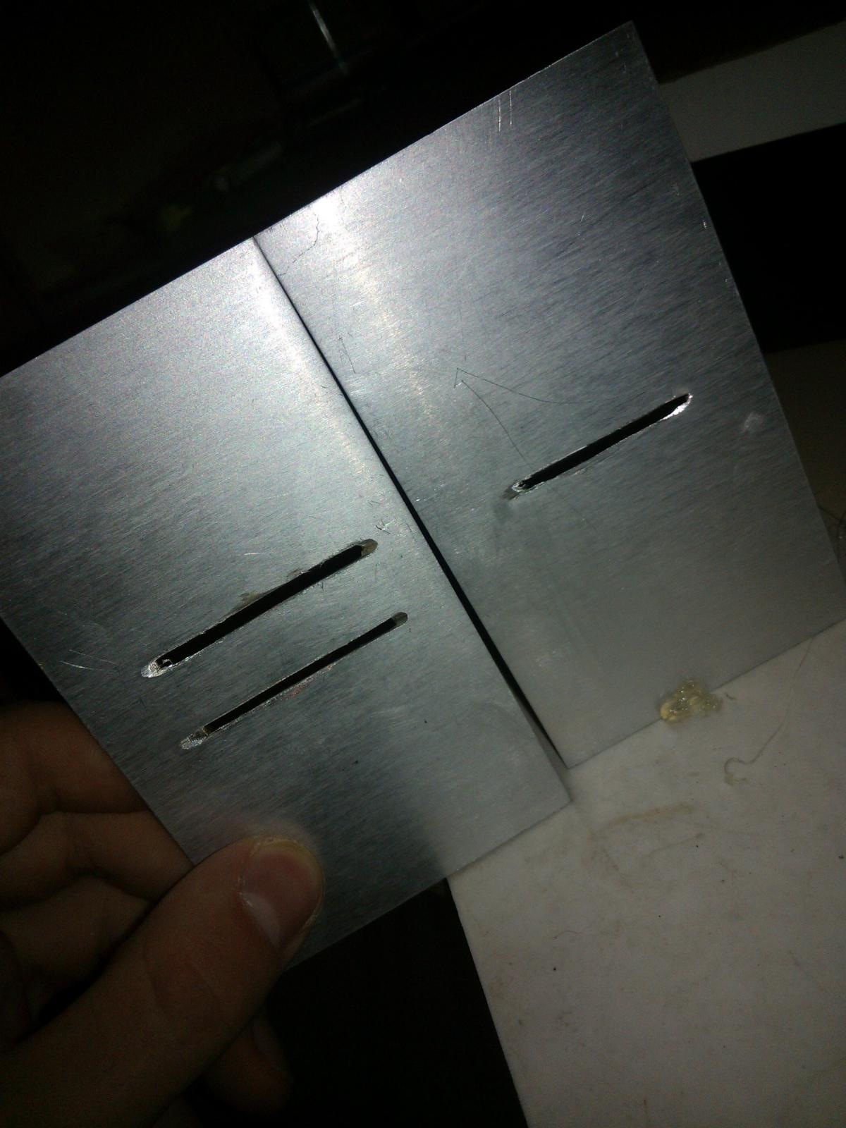

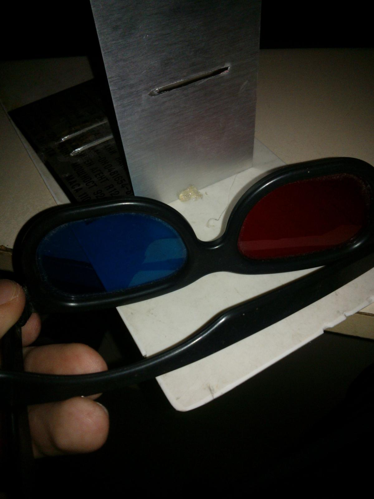

Здравейте! Бих искал да направя опита на Юнг, но материала в интернет явно не ми е достатъчен, та реших да попитам, ако някой може да ми помогне какъв ми е проблема.Имам плоскостите с дупки, използвам стъклото на 3д очилата ми като филтър(не се сетих за друго), а проекционния ми екран е кутия. Нямам батерии за по-големия фенер и за това използвах по-малък, тъй като не знам колко силна трябва да е свелитната и  дали това е проблема да не се получава. Иначе пробвах на различни разстояния. Ето и няколко снимки на плоскостите, който са от алуминии. post-339646-0-15944000-1427484953_thumb. post-339646-0-46304200-1427484959_thumb.

Стаята в която провеждаш опита тъмна ли е ?
Светлината, която пускаш към отворите на първата плоча - само там ли е насочена или се разсейва и в страни ?
Ако е недостатъчна, няма да премине през отворите и филтъра.Имай предвид, че цветното фолио на тези очила е порялирзирано.
по-добре намери друг филтър и по-силна лампа, която насочено да ти праща светлината към първата плоча, а от там - до втората.
Не можеш ли да покриеш плочите с нещо, за да не се разсейва светлината между плочите ?
примерно да им поставиш покривче и стени ?

Ако сложа покрив и стени как ще проследя опитът ?
Иначе, днес ще пробвам с по-силна светлина, а за филтър съм търсил в гугъл, но не намерих кой е най-подходящ.И също така ще представям опита в голяма стая, където трудно ще бъде намелено осветлението и може би ще трябва да пробвам да сложа стени.
