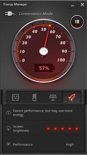

Както и да е оправих проблема. Всичко се оправи.
Много си прав ! :D
И как го оправи? Иначе браво че си го оправил! :D
оказа се тази програма post-357088-0-40220500-1438102103_thumb. :D . Когато са ми го върнали от сервиза явно са били задали енерго спестяващ режим, когато го направих на High Perfomance Mode post-357088-0-00742300-1438102103_thumb. всичко се оправи :D
