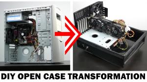

Здравейте понеже компютъра в момента не ми се намира на добро място с добър достъп до свеж въздух реших че хем ще е по красиво (за мен ) хем ще е на по-проветриво място ако го сложа на бюрото си  и му направя така наречената open air кутия идеята ми хареса и ако ще има подобрение в температури на видео картата и най-вече на процесора още утре започвам проекта .Спира ме само въпроса като ще е без кутия няма да има въздушен поток но пък то няма кутия защо му е поток .Ако някой си е направил такава или е закупил нека сподели по добри ли са температурите отколкото в кутия ?
Искам да го направя подобно като на снимката !

Ако при теб се трупа прах като при мен, не е добра идея. Особено ако имаш домашен любимец и той може да се качи на бюрото.
П.П. За какво е този вентилатор на отворената кутия !?
Без сюнет на капачката фрапантен резултат няма да има . Интел с тази гадна термопаста под нея ни въщат в пантивека,но всички знаем за политиката им с афтърмаркет кулърите
Ами аз не търся огромно подобрение в температурите дори и да са 2-3 градуса по малко не е проблем въпроса е да не се увеличат без кутия !
По-добре недей ако има много прах.
Само да спомена, че това се прави само в сервизите и хората които пускат хардуерни клипчета в YouTube защото се сглобява/проверява/сменя по-лесно. А не заради охлаждане. Пък и си е риск, я си представи че разлееш сокчето върху него или късно в тъмното се подпреш върху него. Дори да нямаш животни, деца или чистиш прахта често си е гадничко само да му внимаваш.
Също и праха е голям проблем. Аз избърша нещата, след 15 минути всичко е в прах. Така де, приех го и бърша само монитора.
Ок благодаря явно няма да го правя ;D
