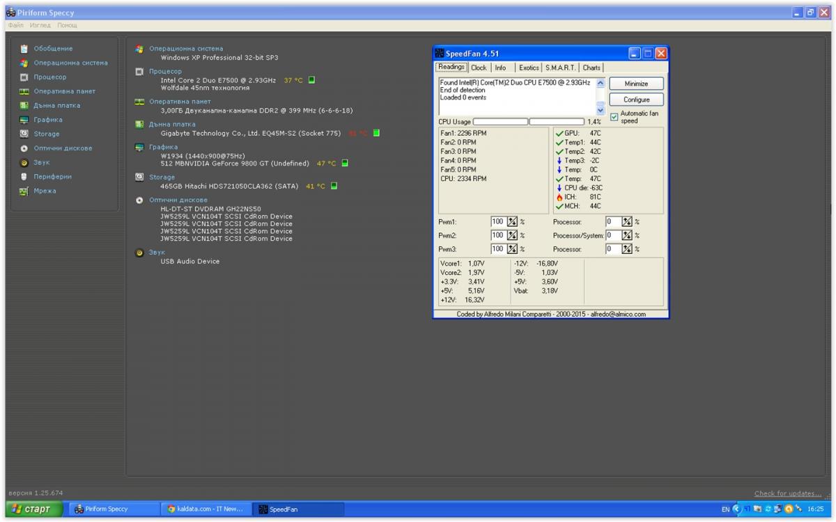

Здравейте. Това нормални температури ли са на компютъра , Най-вече на ICH 40 минути след включване на компютъра, без абсолютно никакво натоварване? И какви са по принцип нормалните температури за това дъно?

Височки са, но все пак навън е адска жега. Според мен кутията ти не е достатъчно добре охладена. Най-лесната проверка дали се отчита правилно тя е пръстомера. Ако не можеш да го задържиш повече от секунда в/у охладителя на южния мост температурите са реални. Ако обаче е само хладен имаме прецакан термодатчик(може да пробваш да флашнеш биоса). Но ако стойностите са си такива като на шота можеш да пробваш да си подобриш въздушния поток, да смениш термо пастата.
И пастата е сменена и на сервиз го дадох. Вчера си го взех оттам .Отговориха ми  , че компютъра е "студен". Прах няма с лупа да я търсиш. В стаята имам пуснат климатик и е 25 градуса. Разклонител нов му взех и това стана вчера. Температурите са само една идея по малки от обикновено , където на ICH са 82-85 градуса без товар. Компютъра след 1 седмица прави 5 години и въобще не е товарен.

speedfan не отчита правилно, пробвай както ти казаха с пръстомер.

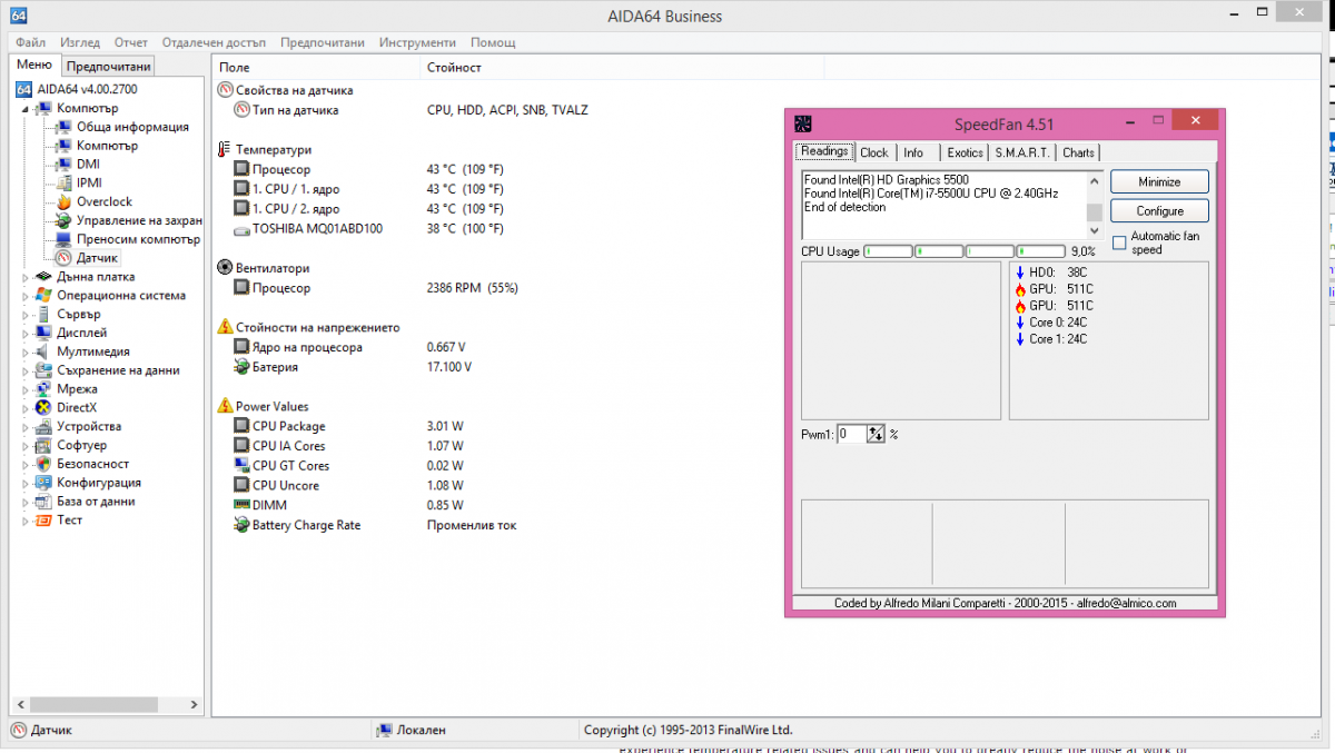

post-283532-0-32336400-1441377384_thumb.
както виждаш в момента видеокартите ми са на 511 градуса в покой. Това е така, защото за работата си изискват термоядрена реакция и сега се подгряват плавно.
При положение че процесора ми и видеото се охлаждат заедно, такива разлики са абсурдни. Слагаш прустчето и преценяваш.
Има и някои модели дъна с фабрично горещи мостове. Предишната ми гигабайтска платка с 970a беше 85 C на северния заводско, даже писах на гигабайт и ми казаха че е нормално. Работи няколко години и я продадох. В края се беше променил цвета на охладителя, боята се беше изпекла.

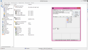

Кутия - FOXCONN 3GTLA-001/420W PFC  http://www.realsys.eu/product.php?category=cases&products_id=67 - Това е модела.. Вентилатор има на процесора , на видеокартата и на захранването. Снимка от Aida 64 - post-45172-0-51499000-1441385963_thumb.j
Редактирано от keba (преглед на промените)
Температурите от aida са добре,но не е лошо да помислиш и за един вентилатор на кутията.

То е очевидно че има неверни показания но и в другата температурите не са добре. Не гледайте само процесора.
