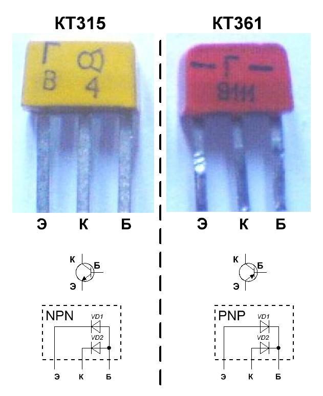

Имам още едно питане за какво заначи знака които прилича на колонка мерси за отговора предварително ?

Знака от жълтия транзистор .

Двата транзистора не са едно и също, макар че са в еднакъв корпус. Червеният транзистор е  P-N-P, а жълтият е  N-P-N. За ваше сведение  KT315 е  N-P-N. Това има голямо значение. Що се отнася до маркировката, ще потърсите в руските сайтове инфо на пълното означение на електронните елементи, защото при тях има значение даже и цветът на самият корпус. Това е направено поради миниатюризацият за по пълни технически данни от "пръв поглед" Същото се отнася и за буквата след цифрите, защото при руските елементи са прекалено много, да не казвам че са използвали цялата азбука.
Доколкото си спомням буквите а,б,в,г и т.н. означават определен коефициент на усилване.
Конечно! Но не винаги.
Обозначението на руските елементи е малко по особено както и във много други техни свери. Да не изброявам. Затова те си имат свой стандарт на означение  ГОСТ.

Мисля че това значи КТ315Г,тоест усилване от 70 до 350 при ток 5 милиампера.
