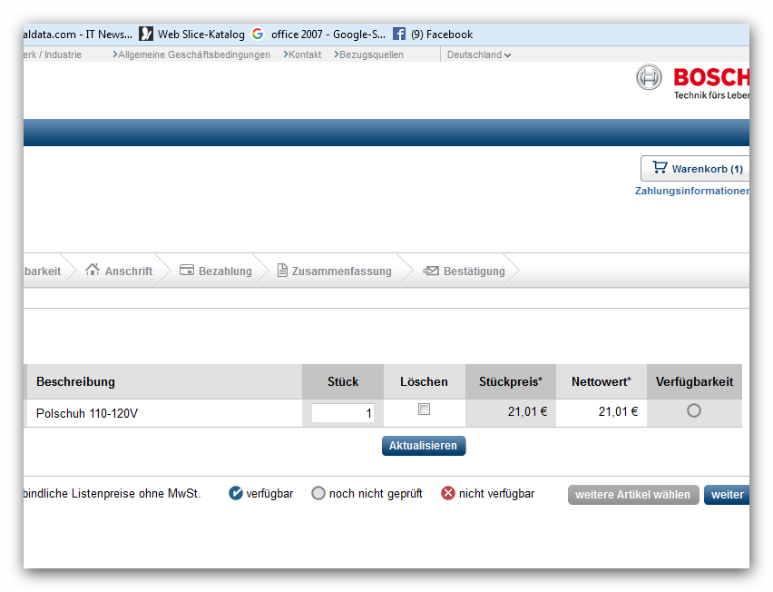

Имам проблем с отварянето на целия линк! Но му отворих началната страница и го разгледах. Малко не ми стана ясно как се поръчва само! Има цена ама ...

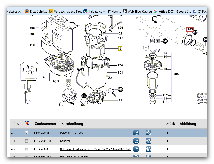

Кликваш на 2 в чертежа (това е статорът), тогава долу в таблицата се маркира полето пред 2. Ищракваш горе в дясно Add to Shopping List.
Нещо не мога да се оправя. Предполагам че е правено за малоумници но колкото и да го гледах не намерих начин след като мина тая стъпка как да го платя.
Минавам всичко, имена, адреси, тел (добре че имам и американски шипинг адрес на куриер), накрая ме пита ще правиш PDF или ще го принтираш и до там.
След това няма вариант за плащане на поръчката. Направих го PDF и до там!
Тези стъпки ги правя и до там.

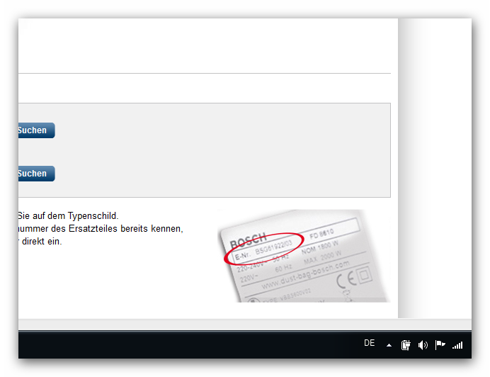

На сребристия етикет най отгоре в ляво има номер E-Nr. трябват ми цифрите, Това се намира на самата машина,от долната и страна, на него пише колко вата, обороти и т.н.

Тази цена е без ДДС, опитай да го поръчаш.Но ми се струва , че пак ще си отиде, провери корпуса на машината да няма луфт межди него и статора, може от това да се получават тези накъсвания на жичките,ако има луфт ротора опира на статора и се получава искрене и машината няма мощност. Успех.

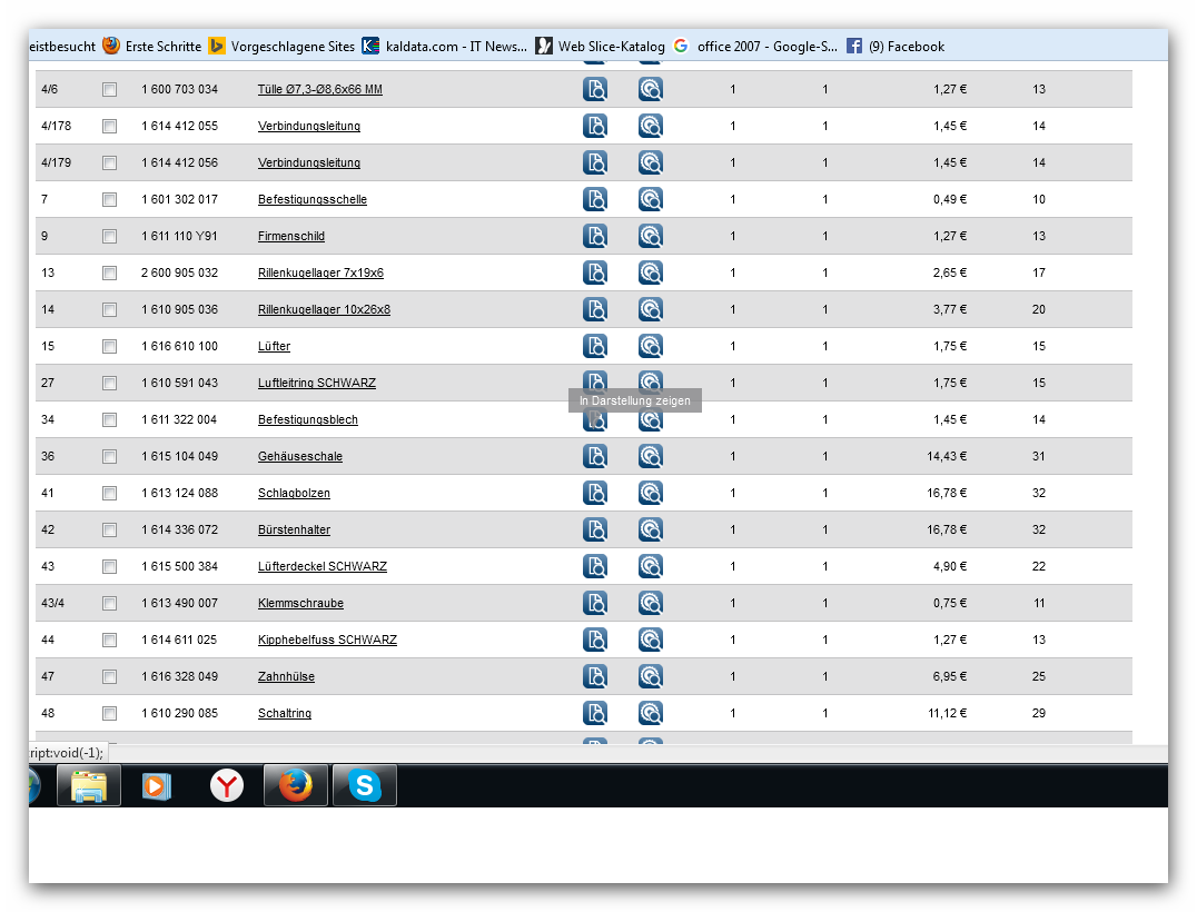

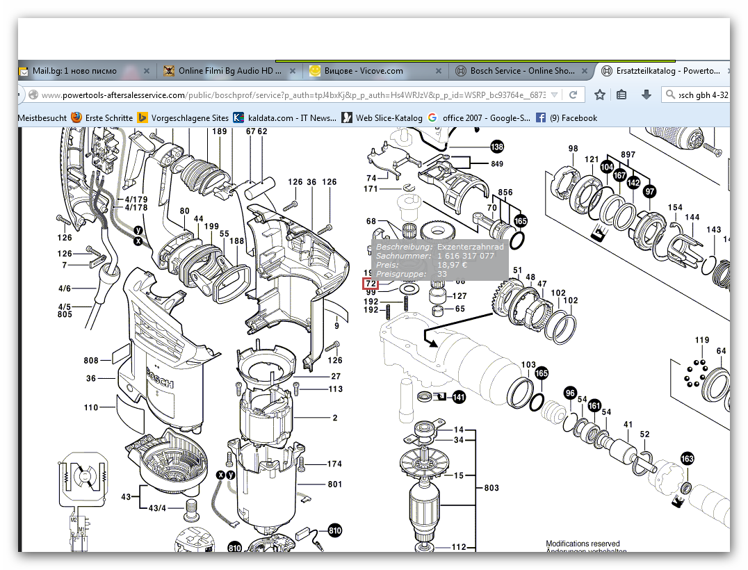

Купи и детайл 36, капак  и другата и част и ги замени , тогава мисля, че да нямаш проблеми, сменяй четките и затваряй, а за черпенето една гореща баничка с боза. утре сурин , като отида там,ще ги накарам да ти ги пишат на сметката,нека не издребняваме нали за това е форума да си помагаме , е колкото можем. Нещо със сайта ,който ти пратих не се е получило ето пак, от там си поръчай. На последната снимка е твоят модел, като съдя по твоята снимка, а може да е последния от там. Може да съм с грешка по добре замени детайл 801,а после ако пак ти направи проблем замени 36.http://www.powertools-aftersalesservice.com/public/boschprof/service?p_auth=tpJ4bxKj&p_p_auth=Hs4WRJzV&p_p_id=WSRP_bc93764e__6873__4b00__9a29__b331c9759da9&p_p_lifecycle=1&p_p_state=normal&p_p_mode=view&_WSRP_bc93764e__6873__4b00__9a29__b331c9759da9_wsrp-navigationalState=L0JPUy9QVEFTLVBULVNJUy1TaXRlL2RlX0RFLy0vRVVSL1ZpZXdQcm9kdWN0LURpc3BhdGNoO3BnaWQ9YmI5NWI3MGRjM2E3NzQxY2ExYzA0OGYyM2IzMFFqWGxjT2R0O3NpZD1Jby1FdFFUWTJyUG9kRkx5ZTY2WVRndFRORVEzVjgzRHVJNEhIb1o0b1NRR0ZjM0R1STQ9
