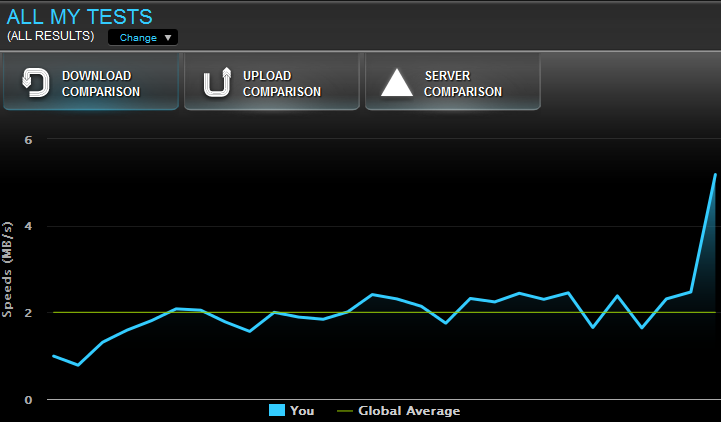

OK, имам тук един network кабел в комплекта, свързах модема и лаптопа без да правя каквито и да е настройки и вдигнах 5 MB/s. Това обаче се случи само веднъж и не иска да се повтори. :D
Някой може ли да ми обясни, моля, нищо не разбирам.

Като казах network кабел, мислех, че се разбра, sorry. :-) Да, свързах модема и лаптопа с този кабел и без допълнителни настройки скоростта ми се увеличи. Скрийншот съм дал още в предния пост.
Въпрсът ми беше как така без никакви настройки нещата заработиха? И защо само за 1 минута.
Never mind, ресетнах модема към стандартните му настройки, рестартирах го, рестартирах лаптопа и пак го свързах с модема чрез кабела. Скоростта е около 5 MB/s сега. Останалите уреди си работят с WiFI. Мисля, че всичко е наред вече, благодаря за помощта, особено на ПОТРЕБИТЕЛ 65, че ме светна за b/g/n стандарта, нямаше да се сетя сам скоро.
