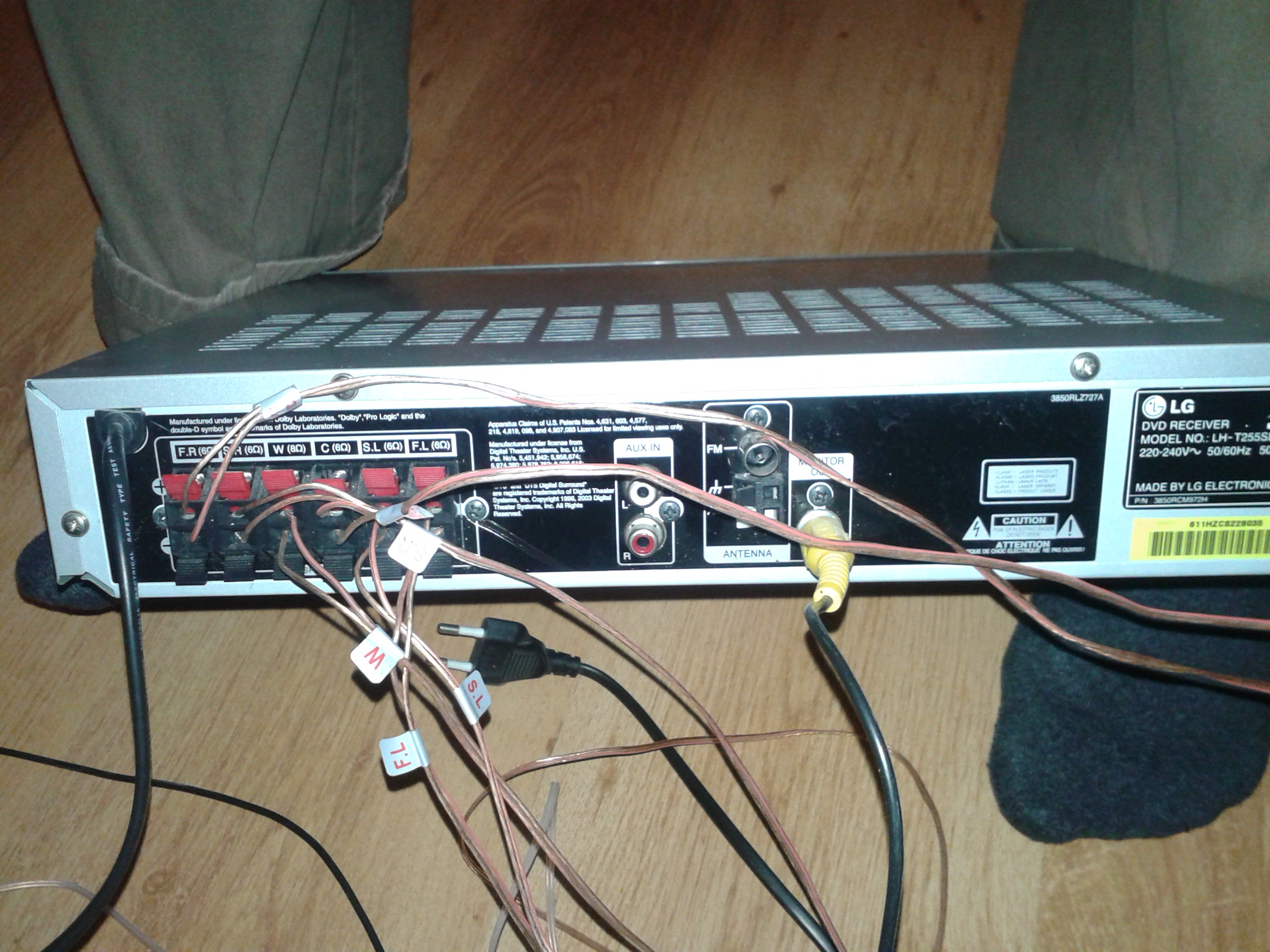

бихте ли обяснили на един пълен аматьор как да се вържат ТВ с домашно кино, и има ли такъв вариант?
Честита Коледа! По въпроса Ви! При вашият случай е необходим  кабел-   скарт - чинч който виждате по долу на картинката. С това разполага DVD - то  От страна на DVD  ще ползвате чинчове - Аудио - ляв и десен канал, написани са на кръгли стикери до самият куплунг, като има значение  само  Аудио OUTPUT - L и R.  Видео, жълтият чинч, там където в момента е куплиран черният кабел. От страна на телевизора - скарт. Съответно от дистанционното на телевизора намирате позивия   SCART за входен видео сигнал. Мисля, че имате ръководство към телевизора. Накрая - Весело посрещане на новата година!
Тонколонките незнам точно как да ги свържеш... Гледам че няма Скарт букса на самото DVD, така че ще трябва да ползваш камбанките или преходника, който колегата отгоре е показал.. Би трябвало да стане и само с жълтата камбанка, защото ще ти трябва само картина на телевизора.. Звука от буфера и тонколоните (ако има такива естествено)..

Аз съм му посочил пример, при който все едно гледа и слуша  всичко на телевизора. Ако ще ползва стъпалата от DVD - то, не е необходимо да подава ляв и десен канал на телевизора като звук.  Сега ще погледна как е свързал кабелите на колоните от DVD плеара. Значи , питащият трябва единствено да закачи жълтият чинч с надпис  VIDEO OUTPUT.Звукър се слуша на колоните, понеже женските чинчове са за входен аудио сигнал. И като правите такива снимки, на които присъстват множество кабели, ги приберете така, че да може да се чете всичко, което е написано на задният панел на устройството. Хубаво е и за Вас, за да има поне малко естетически вид!

Моля за извинение за не достатъчно обхващащите снимки, а и малкото инфо което дадох за самите устройства. Както се казва за един преател питам ;)
Проблем ми се стори че има заради това че единствено когато се пуска нещо от DVDто се изкарва звук от колонките му, колкото и да рових по настройките на телевизора, не успях да пусна звука през 5+1, беше свързано точно със "скарт-камбанка".

Ако си вързал правилно скарт кабела с тв-то и искаш да слушаш през DVD-to това което се случва на телевизора,  трябва да преместиш позицията на DVD-то да ползва аудиото от ТВ-то. Но по този начин можеш да изкараш само СТЕРЕО звук 5+1 няма да можеш. Аз например моето домашно кино съм го вързал към PC-to и го ползвам него за звук. DVD плеара трябва да има настройка кой вход да ползва за всеки модел си е различно, но настройката е от DVD-то. Първо виж какъв е телевизора и дали има изход за Audio
