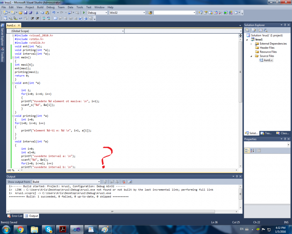

Покажете какво сте написал, така със снимка на екрана няма да стане
По-просто казано - копирайте ЦЕЛИЯ код, като не забравяте да го маркирате като код - в лентата горе, символа "<>"

#include <visual_2010.h>
#include <stdio.h>
#include <stdlib.h>
void ent(int *a);
void printing(int *a);
int main()
int mas1[6];
ent(mas1);
printing(mas1);
system("pause");
return 0;
void ent(int *a)
    int i;
    for(i=0; i<=5; i++)
    printf("Vuvedete %d element ot masiva: \n", i+1);
    scanf_s("%d", &a);
{    int i=0;
for(i=0; i<=5; i++)
    printf("element %d-ti e: %d \n", i+1, a);
 Това е кода, който измъдрих за въвеждане и принтиране на масива(с 6,елемента, просто за да се тества по-лесно).От там...йок.Като цяло съм невероятно объркан относно работа с функции и масиви.
