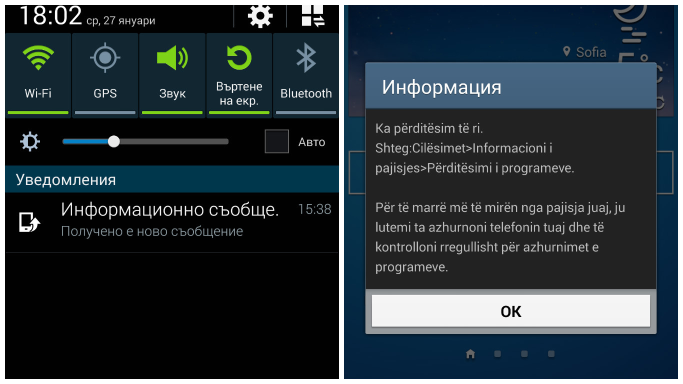

Здравейте, получих едно "Информационно съобщение" в панела на уведомленията, като го отворя излиза съобщение на странен език (Гугъл преводач го разпознава като албански). Мисля че е вирус, но не мога да го премахна от уведомленията. Някой знае ли как мога да го изтрия? Прилагам снимка на екрана.
Ще се наложи да направите Factory Reset
Настройки,архивиране и нулиране,от там нулиране с фабричните данни!
Стартиран е adware apk файл  ,т.е.нежелана програма !
Друго няма да помогне!
Прочете в интернет какво е Factory Reset преди да го направите!
Проверете в мениджъра на приложенията дали няма нещо подозрително.
Не знам в мениджъра на приложенията какво може бъде подозрителното :(

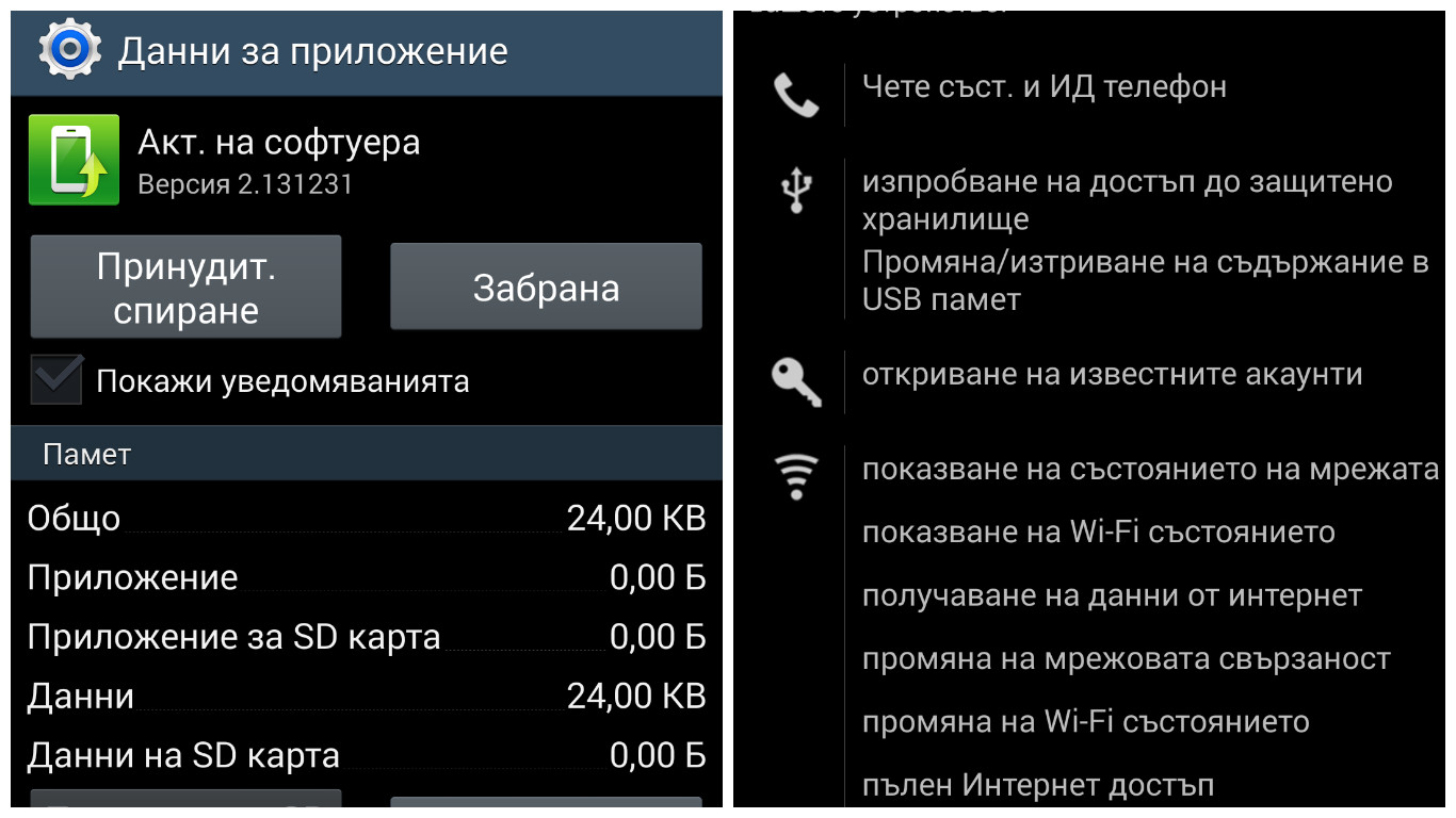

Отварям данни за приложение и изглежда така:
 Fotor.thumb.jpg.a073f9400714f11d7066e146
Ако натисна "Забрана" излиза предупреждение, че се опитвам да забраня вградено приложениеи това може да доведе до грешки.
Притеснява ме информацията (от предишната снимка), която не е на български. Мисля си, че ако е наистина актуализация на софтуера, трябва да е на български език?!
Ако все пак избера "Забрана", това равносилно ли е на премахване или не?

Аз го забраних и изчезна от уведомленията, не доведе и до никакви грешки в други приложения.
Мисля че беше вирус и се надявам да съм се отървала от него, поне засега!
