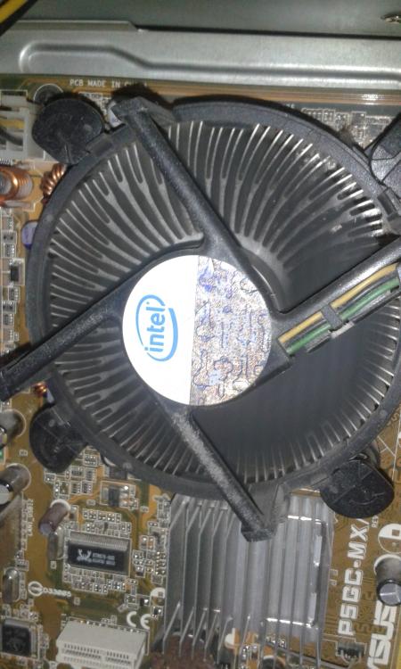

понеже у нас имам една старичка щайга реших да се пробвам с начинанието "оувърклок". Поизчетох някои работи въпреки, а сега се обръщам към вас да кажете какъв OC е възможен, и дали изобщо, със следните компоненти:

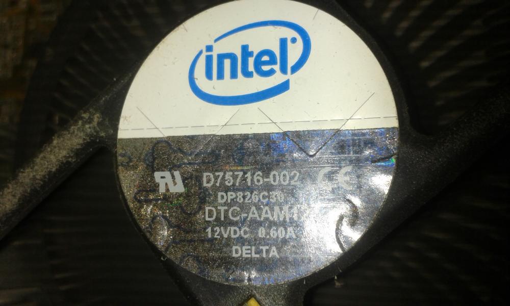

CPU-от заглавието; Дъно-ASUS P5GC-MX/1333; Охладител-от снимките долу. RAM:DDR2 Dual channel 333 МHz
Целта ми е поне 30% клок (2,6GHz). Ако може и с малко повече обяснения кое как. Ще добавя още някои шотове от CPU-Z.
Забрави точно с тоя чипсет както и с боксовия охладител.
преди 34 минути, VipKokata написа:
Разби ми детските мечти. Какво му е на чипсета? Волтажа или?
Просто чипсета е адски орязан, направен е колкото да запали системата. То като цяло процесора си е слаб та с овърклок и без овърклок файда 0
Ако ти позволява дъното ,единствения вариант е да пипаш по честотата на шината ,не множителя
Като гледам сега е на 200 mhz ,ако има вариант за промяна пробвай на 220 :)
Чак 220 от раз не слагай. 205/210 на първите две стъпки. Но с тоя охладител наистина рискуваш.

Целта е придобиване на рутина И да подкарам Project Reality-мод за BF2 (бивш, вече standalone). Знам, че звучи смешно, но сами разбирате, че машината не е кой знае какво. А и енджина на играта е работи само с едно ядро, та не се знае дали изобщо ще стане.
И да попитам: има ли разлика от боксов охладител до боксов охладител, защото имам под ръка още две машини от същото поколение, ако не и със същия процесор (чиста проба Плюшкин).
Добре, сложих шината на 205 MHz после на 210 MHz. След последното действие t на CPU се покачи с 1-2 градуса. РАМта не съм я пипал. Тя от 333MHz стана 350 MHz. Не можах, обаче, да нямеря менюто за таймингите и нищо не съм пипал. Седят си така. Също не намирам меню за волтажа на процесора в BIOS. Предполагам няма.
